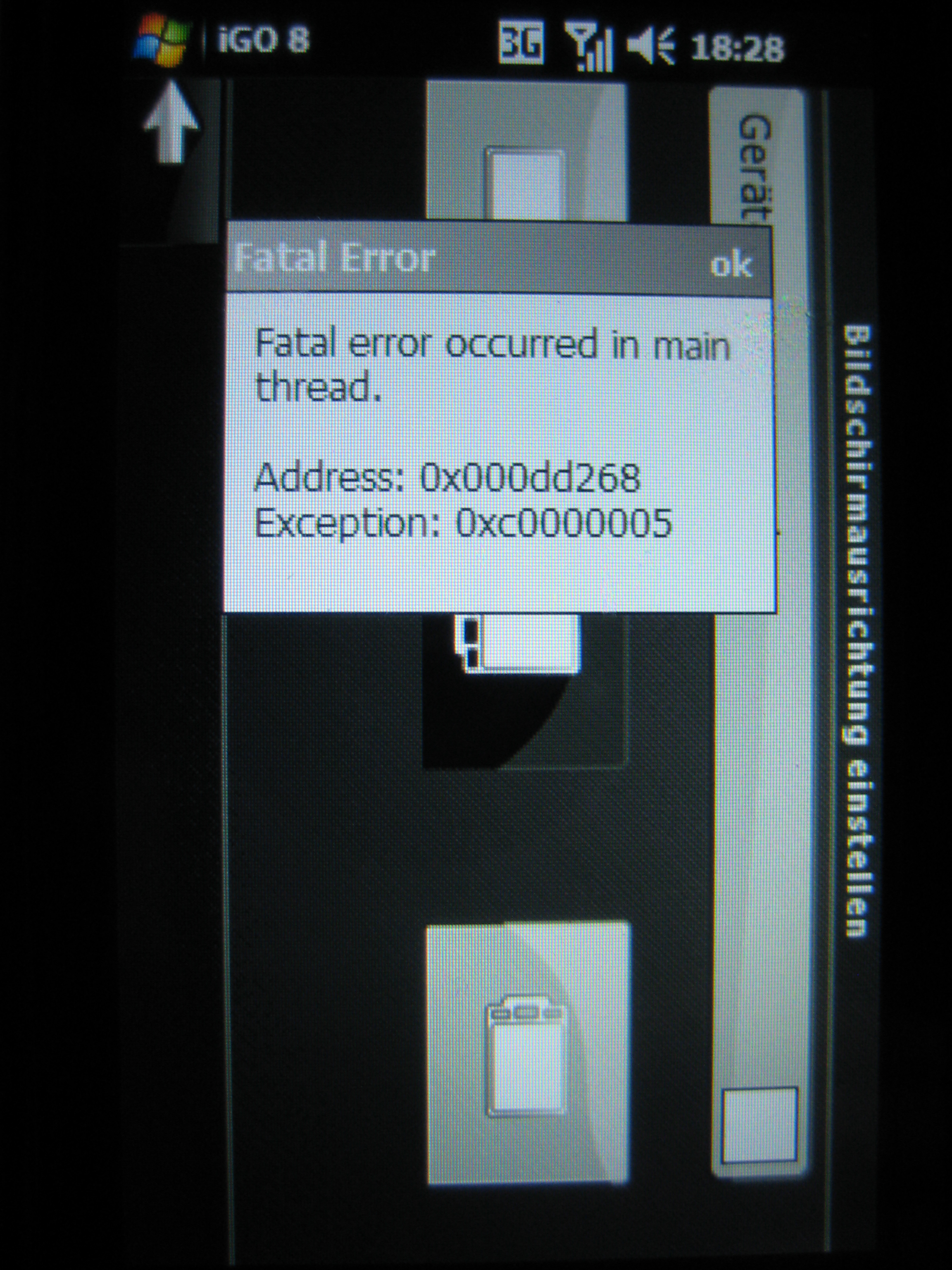

DeeDeeKay79
Hab ich gemacht und jetzt kommt diese Fehlermeldung..
hallo Sveem, hatte den Fehler auch. Habe die Animation deaktiviert, das Programm beendet, ein Soft-Reset gemacht und das Programm wieder gestartet.
Beim nächsten Beenden tauchte die Fehlermeldung nicht mehr auf! Probieren!
Und vor allem, wenn iGO schon installiert, dann auch die sys.txt unter "Programme" im Gerät ändern und nicht nur die im iGO- Ordner auf der Speicherkarte oder im Internen Speicher (je nachdem, wo die Daten sind)!
