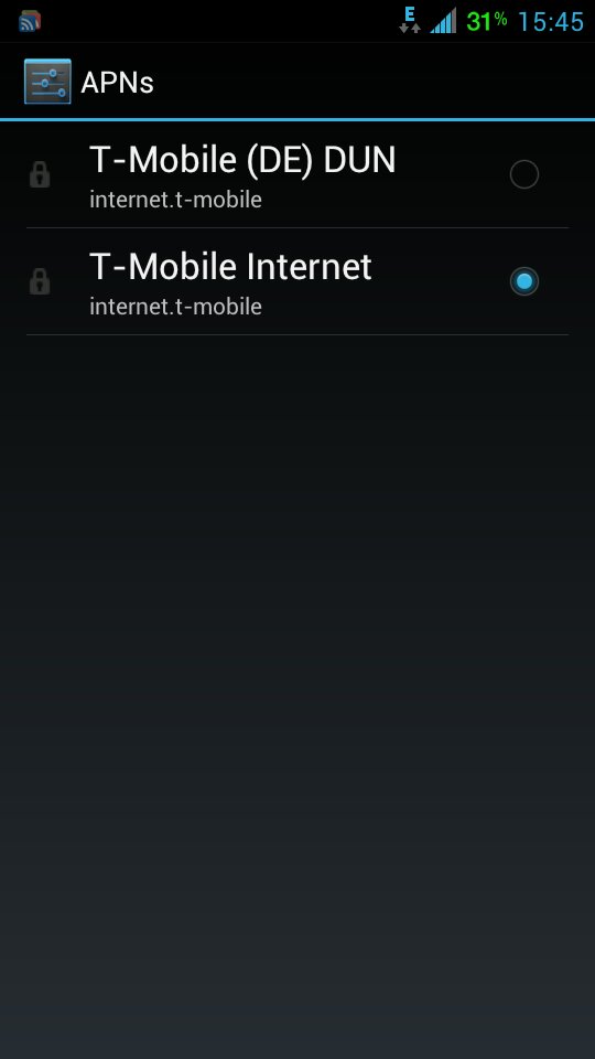

Ich hoffe, mir kann jemand helfen.
Problem: Wenn ich Mobilfunkdaten aktiviere in den Einstellungen, wird da auch "Ein" angezeigt, jedoch erscheint das übliche Zeichen wie in 2.3 neben der Signalanzeige nicht.
Die mobilen Daten scheinen auch nicht aktiviert zu sein, da kein Internetzugriff möglich ist :( Hatte die Mobilfunkdaten in GB immer mit kleinen Widgets geregelt. Eine Löschen der Widgets hat auch nichts gebracht (hätte ja sein können, dass Android irritiert sein könnte)

Schau mal unter den Netzwerkeinstellungen, ob der APN (Zugangspunkt) richtig gesetzt ist.
Welcher Provider? ICS per OTA erhalten, oder geflasht?

Also Zugangspunkt ist wie bei GB auch -web.vodafone.de
Update ist gestern via OTA gekommen, hatte auch nichts geflasht oder gerootet vorher.

Versuche zuerst in den APN Einstellungen den Standard wiederherzustellen (Menü Taste) und evtl. mal den Flugzeugmodus und wieder zurück. Wenn alles nix hilft das Zurücksetzen auf Werkseinstellungen. Apps und Einstellungen sind dann weg, weshalb Du 100% sicher sein solltest, das nicht doch eine App oder ein Widget die Mobilfunkdaten blockiert.

Es funktioniert! Hab APN Einstellungen zurückgesetzt und schwupps-di-wupps klappt es..
