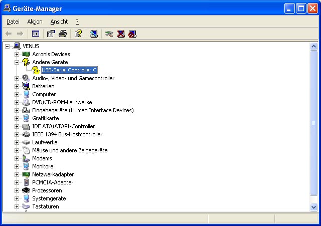

ich habe mitlerweile schon einige Stunden im Forum recherchiert und mehrere in den FAQs vorgeschlagene Treiber installiert, aber ich komme irgendwie nicht weiter.
Ich habe ein USB-Datenkabel für das Nokia 6020 ersteigert. Es ist ein Nachbau aus Hongkong und wenn ich es anschließe erscheint im Gerätemanager "USB Serial Controller C".
Ich habe bereits die Treiber PL2303 und ArkMicro und noch einige weitere Treiber getestet. Aber leider hat keiner funktioniert. :sad:
Auch habe ich in den Foren noch keinen Eintrag gefunden, der sich speziell auf einen "USB Serial Controller C" bezieht.
Kann mir irgendjemand mit meinem Problem weiterhelfen?
Vielen Dank im Voraus!

tjoeckel
im Gerätemanager sieht das ganze wie folgt aus (siehe Anhang).
Folgende Datene findet man bei den Eigenschaften. Vielleicht helfen die irgendwie weiter.

Wie gesagt, der Controller, der in deinem Kabel verbaut ist, ist mir völlig unbekannt.
Jetzt heißt es kräftig testen...
In der Downloadbase haben wir etliche Datenkabeltreiber. Lade dir bitte nach und nach alle mal runter und probiere diese mal aus.
Ich schaue mich derweil mal nach Infos zum Controller um.
