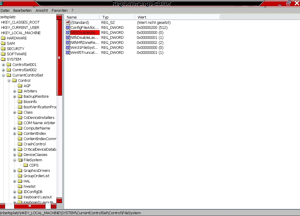

War bei mir auch so.Ist dein Windows Orginal oder hast du in der Regedit Einträge verändert? Der Eintrag "NtfsDisable8dot3namecreation" muß mit 0 eingetragen sein (siehe Bild).Danach ließ sich die Phone Tools bei mir ohne Probleme installieren.Der Englische Text ist aus dem Hilfe Forum von BVRP Software

Danke für den Tipp. Aber müßte der vollständige Zweig nicht so lauten:
HKEY_LOCAL_MACHINE\SYSTEM\CurrentControlSet\Control \ FileSystem
und dann mit Doppelklick auf den Wert "NtfsDisable8dot3NameCreation" in das weiße Feld "0" (Zahl Null) eintragen.
Licht
Hast recht Thomas.
In dem Englischen Text steht der Zweig "FileSystem" nicht drin.
Contro l ändern auf Control
Gruß Claus
