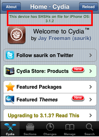

Ich habe unter Cydia aber nur die Sicherung der Shsh von 3.1.3 so steht es da!

Aber was hat der Regentropfen mit der Shsh von 3.1.2 zu tun?
rd-Greg
Also, um den Regentropen zu bekommen musst du dein Iphone JB mit Blackra1n.exe
Aber dazu musst du erst mal dein Iphone wiederherstellen mit der FW 3.1.2. Dies ist aber nur möglich mit der SHSH Sicherung von FW 3.1.2
Ohne SHSH Sicherung geht das wegen dem neuen boot nicht.
Früher war das kein Problem, weil die FW 3.1.3 nicht gab und die FW 3.1.2 due neuste war. Dies hat sich aber geändert. Nun ist FW 3.1.3 da
Wobei du eigentlich jetzt Blackra1n.exe RC3 starten könntest um es zu JB, vielleicht bekommst du dadurch dein Regentropfen. Da du schon ein Jb hast,weis ich nicht wie es drauf jetzt reagiert, wenn du noch mit Blackra1n.exe den JB wiederholst. Vielleicht klappt es

SHSH Sicherung von der FW 3.1.2 vorhanden ? Siehe meine anhang.
Wenn keine SHSH Sicherung vorhanden ist und KW nach 40 = Keine Wiederherstellung mehr möglich auf FW 3.1.2
KW vor 40, dann kannst du im Restore Modus + gedrückte Shift Taste auf wiederherstellen und eine Custom Firmware 3.1.2 wiederherstellen.
KW = 3,4,5 SNR.
3 Zahl gibt dir das Jahr
4,5 Zahl die Woche.
