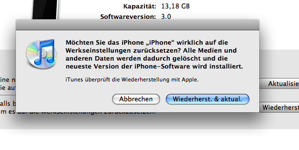

Wenn du mit itunes eine Normale Wiederherstellung gemacht hast. Also ohne der gedrückte shift Taste. Dann hast du die FW 3.1.3 drauf gemacht. Normale Weiste kommt ein Hinweis:
Soll itunes das iphone auf die Werkseinstellung und die aktuelle FW 3.1.3 Laden ?
Oder so ähnlich.
Wahrscheinlich hast du eine Normale Wiederherstellung gemacht oder ?

Also wenn du bei Itunes auf "Wiederherstellung" gedrückt hast. Und du keine CFW ausgewählt hast sondern eine normale Wiederherstellung durchgeführt. Dann hat itunes automatisch die FW 3.1.3 draufgehalten. Somit ist leider kein unlock mehr möglich.
Solltest du dir aber nicht mehr sicher sein, das du es so gemacht hast. Kannst du trotzdem versuchen es mit einer CFW drauf zuspielen. Sollt das nicht gehen dann hast du dein 3gs in die Schublade legen und Tee trinken.

Edit:
Habe es mal mit mein 2g nach gespielt eine Wiederherstellung. Dies Meldung kommt dann:

Schau mal kurz mein letzten Beitrag nochmal an.
Habe es mit mein altes 2g kurz nach gespielt und nach geschaut welche Meldung kommt. Habe dann anschließen wieder auf "Abbrechen" gedrückt :-)
Habe diese als Bild eingefügt.
