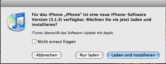

Zurzeit ist die FW 3.1.3 die aktuellste, da sobald ich mein eigenes 3gs anschließe kommt die Meldung neue FW 3.1.3 bla bla Siehe Anhang.
Wahrscheinlich hattest du davor die FW 3.1.2 drauf und nun hast du FW 3.1.3 drauf.
1. Nein sobald die 3.1.3 kannst du nicht mehr eine CFW nehmen. siehe hier
2. Ja
