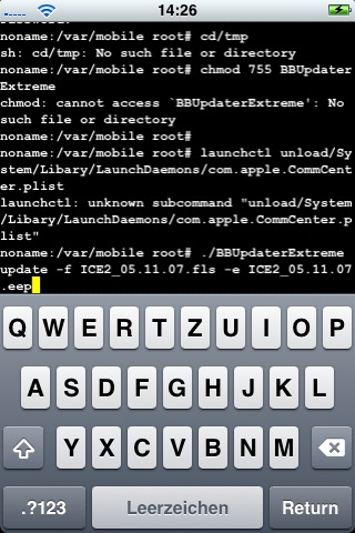

ulooking
hy klar hat ich das schon versucht aber das hat nicht hingehauen.
bei der mobile terminal eingabe kamen immer dies FILE NOT FOUND befehle und so....
hab n screenshot gemacht.
ulooking
oder auch no such file bla bla .
siehste ???
