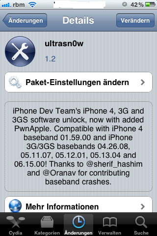

Das kann auch sein, wenn das BB 06.15.00 drauf ist und über Cydia ultrasn0w 1.2 installiert ist müsste das iPhone eigentlich unlocked sein.

hm Gerade mal nachgeschaut weil er jetz wieder kam..
Er hatt BB 05.15.04 obwohl wir JB und Unlock nach Anleitung durchgeführt haben bei mir hatt es ja vor 2 monaten als es rauskam ja auch geklappt?
big-w
Für BB 05.15.04 gibt es keinen Unlock, ihr müsstet dann das iPad BB 06.15.00 installieren, was aber zu erheblichen Schwierigkeiten führen kann.

z4ptarap
Ich hab auf meinen iPhone Baseband 06.15.00 und hab damit keine Probleme?

big-w
@z4ptarap
Passt doch mit 06.15.00
ultrasn0w 1.2 unterstützt alle BB´s auf dem Bild.
