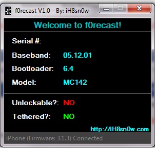

theiphone3gs
Hi
Hier zu bauchst du Bootloader 05.08.
Mit diesem Tool, kannst du es herausfinden.
KLICK MICH
Grüße vom macbook
Hi Macbook,
ich habe mal das Tool ausprobiert und hier ist das Ergebnis.
Heißt das jetzt ich kann nur einen reinen Jailbreak machen?
Achja stimmt es dass für das Baseband 05.12.01 und FW 3.1.3 für das 3GS ein Unlock für die nächste Woche erwartet wird? Gleichzeitig mit erscheinen der FW 4.0 ?!
bearbeitet von theiphone3gs
rd-Greg
Hi
Das siehst du richtig, der unlock ist derzeit nicht möglich.
