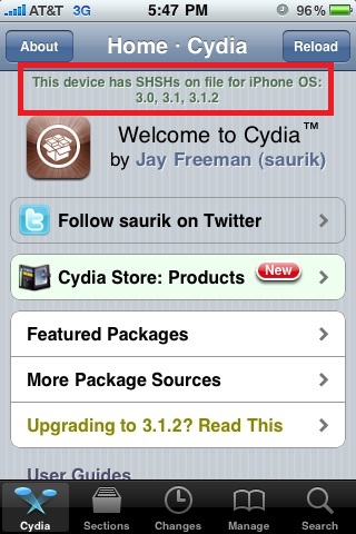

Was zeigt Dir Cydia an wenn du es öffnest, über dem Schriftzug "Willkommen bei Cydia", da müsste sowas stehen wie "This device has SHSH´s on file ...."
Bitte mal schauen und hier posten.

Starte bitte mal Cydia und schaue ob oben in grüner Schrift:
This device has SHSHs on file for iphone OS:
Eventuell ist dann was möglich. :)

Wenn du es mit Cydia die SHSH gesichert hast:
1. C:\Windows\System32\drivers\etc\hosts
2. host mit einem Editor öffnen:
In der letzte Zeile einfügen & Sichern:
74.208.10.249 gs.apple.com
