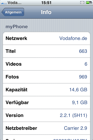

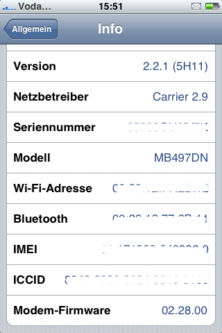

so wie es aussieht, hast Du da wohl etwas verwechselt (die Firmware-Pakete).
Wenn Du die Anleitungen genau befolgt hättest, müsstest Du jetzt 2.2.1 und Baseband (Modem-Firmware) 2.28 auf Deinem iPhone haben!
Deine Info-Seite sollte so aussehen, wie auf den Bildern unten.
Du hast Dir aber scheinbar die ungepatchte 2.2.1-Version inklusive des neuen Basebands aufgespielt und dann die 2.2-Firmware.
Es waren doch extra die Nummern (5G77 + 5H11) der jeweiligen Softwares angegeben!
Das Baseband-Update ist nicht reversibel - d.h. Du kannst im Moment Dein iPhone nicht per Yellowsn0w entsperren sondern musst Dir wieder eine Unlock-Sim-Card kaufen.
Diese gibt es inzwischen auch für das neue Baseband - ist halt nur eine zusätzliche Ausgabe.
