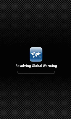

Also wie angekündigt mache ich mich mal daran das Renoir mit einer iPhone Oberfläche zu versehen! Habe schon mal die ganzen Icons, Start-und Endsound, sowie deren Logo und die Oberfläche von der Tastensperre geändert!
Allerdings habe ich mich aus Faulheit teilweise dafür aus schon einer vorhandenen Modifikation bedient: https://kapi.free.fr/images/I-Renoir.zip
ich kann aber auch gerne andere Icons nehmen - vllt mach ich mal ein Pack mit merhreren Möglichkeiten.
Mein eigenes rPhone *g* hat jetzt folgende Oberflächen:
(das hier ist übrigends kein Fehler - hier hab ich einfach nur den unglaublichen Zeitpunkt beim Umspringen der Uhrzeit fotografiert! *g*)
(das Startlogo, sowie das Endlogo sind animiert und mit anderen Sounds versehen!)
Natürlich war dies nur mal eben auf die Schnelle, damit ich mich mit meinem Handy wohler fühle! :-)
Mein eigentliches Vorhaben ist es die Oberfläche des iPhones 1:1 zu übernehmen, was allerdings noch etwas länger dauern wird, da sich LG viel Mühe gegeben hat, die ganzen Oberflächenverantortlichen Dateien schön unübersichtlich in der Software zu verteilen!!! :eusa_doh:
Es ist aber soweit ich das bisher überblickt habe möglich!
Melde mich wieder mit neuen Ergebnissen!
