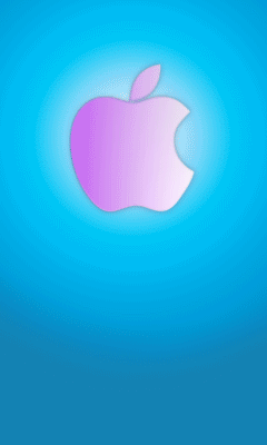

Also wie angekündigt mache ich mich mal daran das Renoir mit einer iPhone Oberfläche zu versehen! Habe schon mal die ganzen Icons, Start-und Endsound, sowie deren Logo und die Oberfläche von der Tastensperre geändert!

(das Startlogo, sowie das Endlogo sind animiert und mit anderen Sounds versehen!)

btw: ich habe noch den animierten PowerOff-Screen im passenden Apple-Stil erstellt.
