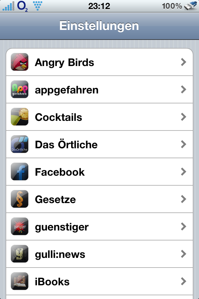

Kann mir bitte noch einmal jemand erklären wie das mit den Icons in den Einstellungen ist.
Also einige geänderte Icons liegen im 114x114 Format im entsprechenden Ordner und werden sowohl im Springboard als auch unter Einstellungen richtig angezeigt. Bei vielen anderen Apps ist aber unter Einstellungen noch das original Icon zu sehen. zb. beim WeatherIcon, N-TV, u.v.m
Woher wird das Icon für die Einstellungen bezogen? Wie muss das Format für das Icon aussehen ggf. der Name. Muss dann bei diesen Apps wo es nicht geht ein zweites Icon erstellt werden und mit in den entsprechenden Ordner kopiert werden?

Ansonsten werden bei mir folgende Apps in den Einstellungen nicht richtig angezeigt:
  • das örtliche
  • FlightRadar24
  • MVG Fahrinfo
  • n-tv
  • PDF pro
  • skype
  • Weatherpro
  • Wohin? (Exit)
  • und eben das Weather Icon unter Cydia
Alle anderen habe ich sowohl im Springboard als auch unter Einstellungen richtig, obwohl bei denen soweit ich es jetzt sehe überall auch nur ein Icon im Format 114x114 vorliegt.

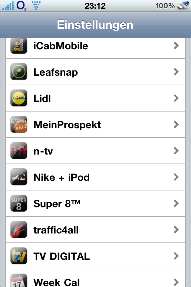

Schau dir mal die Ordner an wo die Original-Icons drin sind. Habe es gerade gemacht mit "n-tv" und "das oertliche" .
Ändere die Größe von Krazy's Icon in alle Größen, die in dem Original Ordner drin sind und dann funktioniert das auch. Bei mir hat es das jedenfalls. Werden beide in den Einstellungen richtig angezeigt.
So werde ich das jetzt bei den restlichen auch noch machen.
Fertig. Resultat = alle Icons sind im NCG Style ;-)

@ Turboschlumpf
Danke für den Tipp. Das ist vielleicht eine sch... Arbeit, meistens ist es immer genau das letzte Icon:banging::banging::banging:
Aber es funktioniert:icon_mrgr

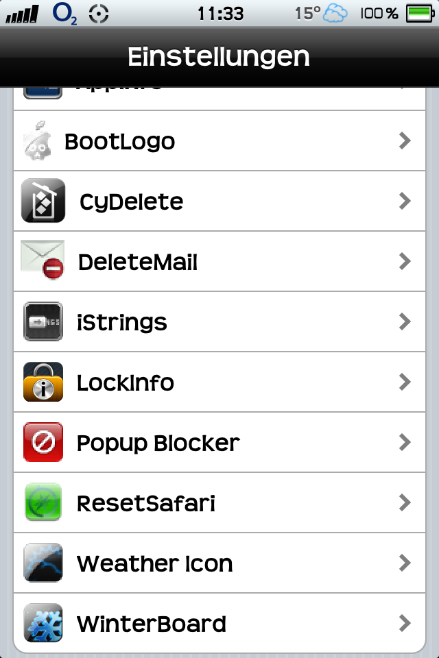

Was ich allerdings überhaupt nicht schaffe ist das Icon von der App WeatherIcon (von Cydia) zu ändern. Ich habe schon alle möglichen Icons umgewandelt aber es tut sich nichts. Weist Du in welchen Ordner sich das entsprechende Icon befinden muss, bzw. wie es heißt und die Größe?
Turbo
jokel-net
Hättest doch mein File laden können dort ist alles schon drin.
Der Ordner muss heißen "com.ashman.WeatherIconSettings" Und die Datei muss "WeatherIcon-small.png" heißen. Das knifflige ist jetzt die richtige größe zufinden. Da wie schon erwähnt das Icon sehr groß dargestellt wird. Hab schon einiges probiert aber entweder zu groß oder zu klein. Obwohl es mit diesen größen auch bei andern Apps gut klapt. Dieses Icon macht mich noch wahnsinnig. Es macht was es will!
Turboschlumpf
Ah, das mit dem zusätzlichen Ordner hatte ich übersehen, das Icon selbst hatte ich nämlich schon drin.
Ich hab es jetzt mal auf 29x29 gemacht, damit passt es sich recht gut an die anderen Icons an.
