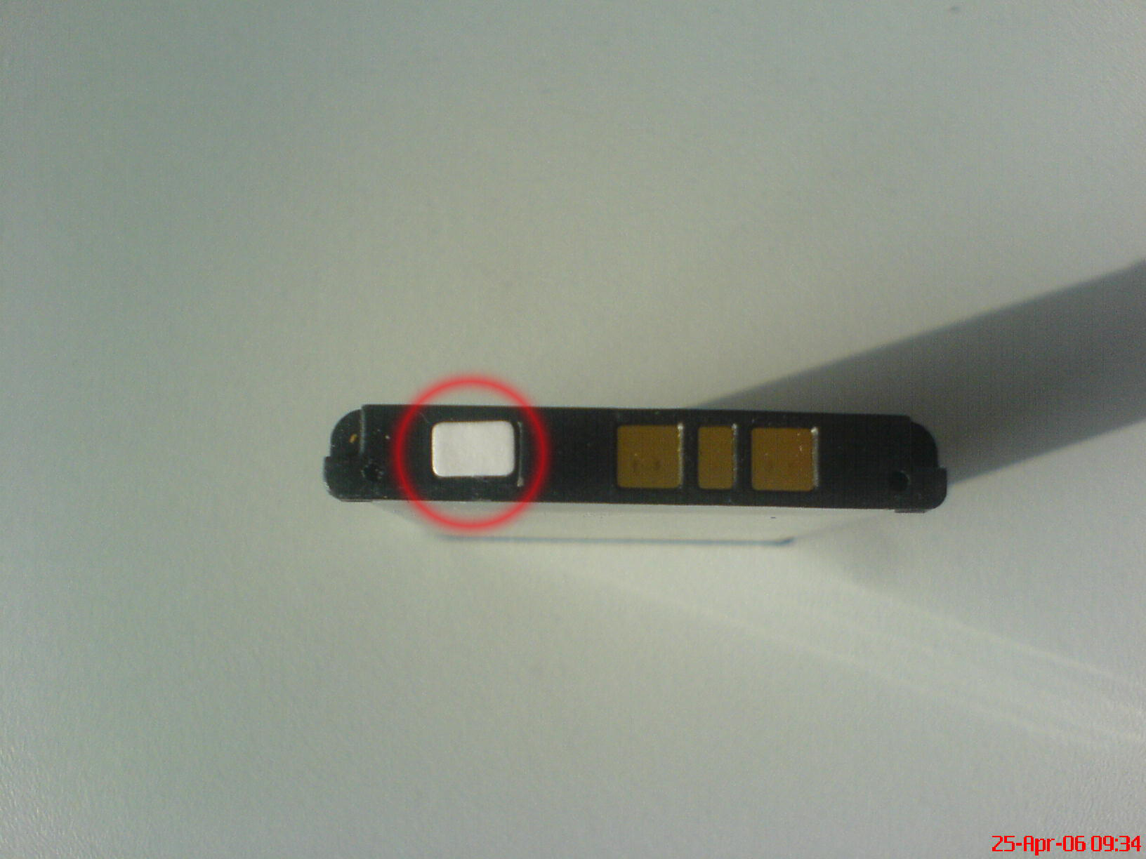

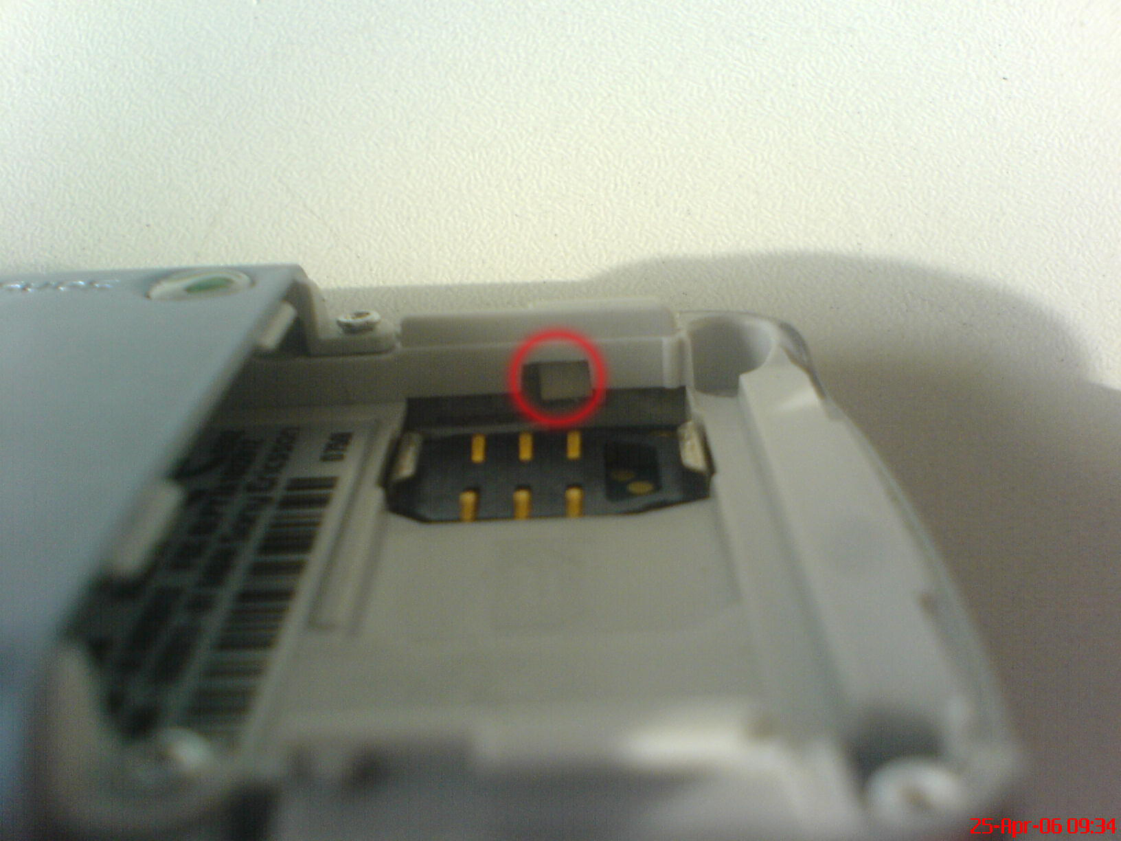

Guest Gast 015
moin moin,
also meiner Meinung nach hört es sich nach nemm Wasserschaden an,
bitte nimm mal den Akku raus und sieh auf der Seite von der Simkarte und dem Akku nach,
ob das Laktatpapier (kleines viereck) weiß oder rotgefärbt ist.
Falls es rot verfärbt ist, kannst du von einem Feuchtigkeitsschaden ausgehen
und dieser ist leider kein Garantiefall..
Falls es weiß ist, ab in Service-Point *wie Schadstoffklasse schon sagte*
Bilder hab ich angehangen wo die Position des Laktatpapiers sind ;)

Pierre_1309
Tja man lernt nie aus!
Und Du hast recht, es ist ein Wasserschaden! Tausend Dank für Deine Nachricht.
MFG Pierre:danke:
