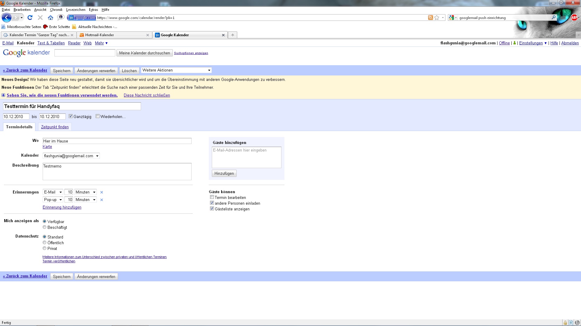

Flash1960
Hier nochmal ein Screenshot, ich habe am 10.12. den Termin in Googlemail erstellt, mit dem Handy gesynct, auf dem Handy eine Notiz (Testmemo) hinzugefügt und wieder gesynct. Genauso wie es sein soll ist es jetzt im Googlemail Kalender.
Tut mir leid,
Dieter
