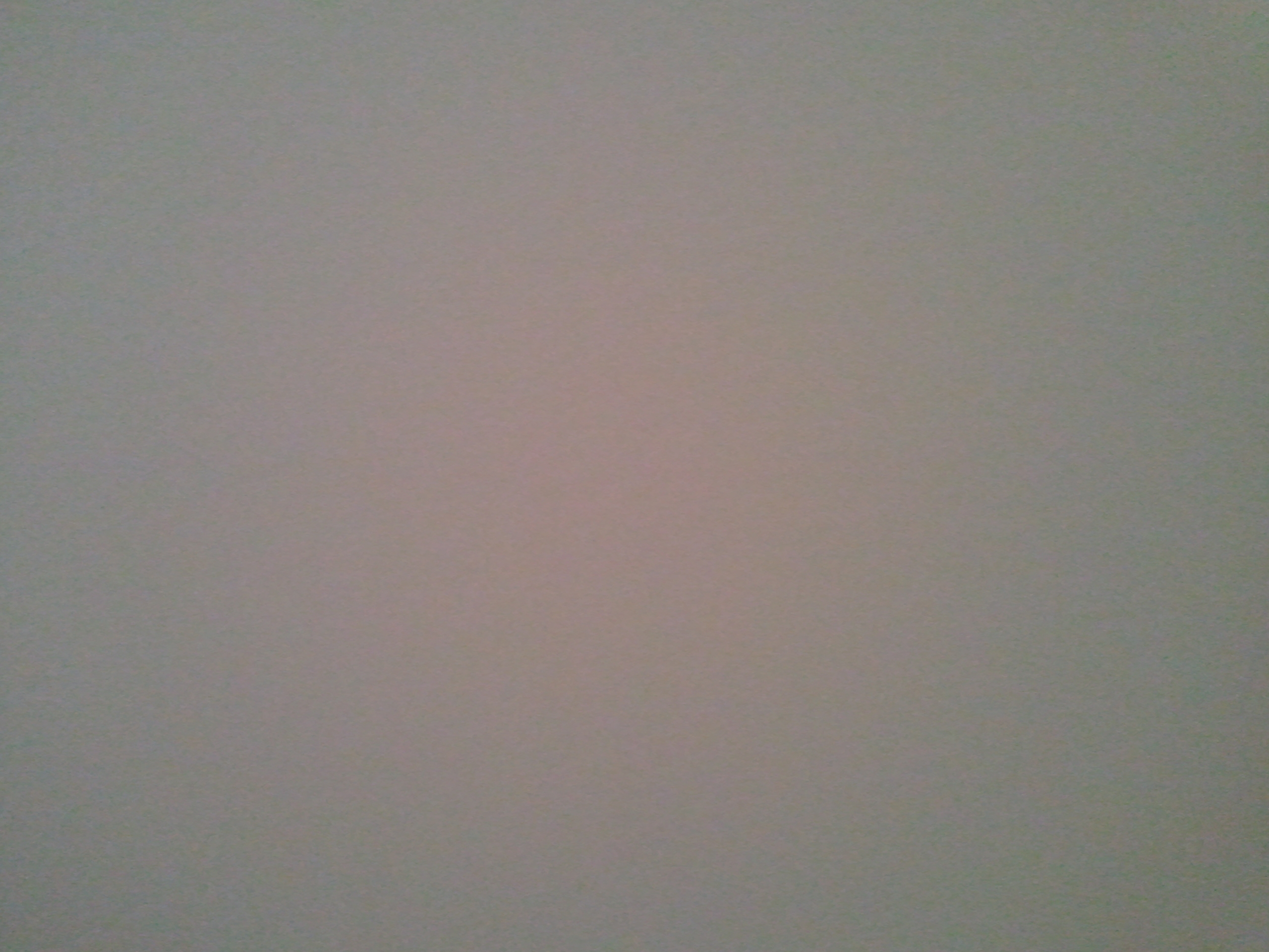

Sobald man weiße Flächen anvisiert bzw. Fotografiert, wird die Mitte kreisförmig rötlich. Dieser rötliche Verfärbung - scheint unabhängig vom Weißabgleich zu sein. Anbei mal ein Beispielfoto.

Ich habs natürlich auch probiert.. Hab auch einen leichten rötlichen Bereich. Bissel stärker als bei annesti!

So meine waver kollegen, das Gerät läuft hier bei mir auf hochtouren. Videos sind einfach klasse. Die Fotos sind leider eine Sache für sich. Das mit dem Rotstich ist leider auch bei mir aufgefallen. ABER........ dieser ist nur auf der Standardeinstellung zu sehen. Wenn ich ein Modi wähle, dann verschwindet dieser. Der Rotstich ist aber auch nie auf den Fotos zu sehen. Nur wenn ich das Foto schiessen möchte. Wenn ihr die Standardeinstellung wählt, dann immer ein Blitz verwenden, dann ist der auf den Fotos nicht mehr zu sehen.
Noch etwas ist mir aufgefallen. Es muss an eine bestimmte Form des Lichts sein, die den Rotstich hervorruft. Über unserer Tür ist eine Lampe. Die Wand ist weiß. Wenn ich die weiße Wand anvisiere, dann ist der Rotstich da. Schwenke ich aber auf eine Lampe am Nebenhaus, dann ist er weg. Es muss an bestimmten Lampen liegen, die ein bestimmtes "Licht" werfen. ABer wie gesagt, wenn man den Blitz verwendet, dann ist der Rotstich nicht mehr zu sehen auf dem Bild. Generell habe ich kaum Schwierigkeiten mit dem Rot.
Auf der Videoaufnahme ist er auch zu sehen, aber nur, wenn ich die Standardeinstellung nehme. Auch hier verschwindet dieser, wenn man das Licht als Scheinwerfer einschaltet.

Ich habe soeben mit ziemlicher Sicherheit die Ursache des roten Kreises auf Kamerabildern gefunden.
Es handelt sich dabei wohl um das Spiegelbild des antireflex beschichteten Objektivs auf der Innenseite der Kamerascheibe.
Das Objektiv sieht sich sozusagen selbst.
Schaut mal mit einer hellen Lampe das Objektiv an und ihr werdet feststellen, dass es durch die Antireflexbeschichtung rötlich erscheint.
Ja nach Lichtverhältnissen ist nun das Spiegelbild stärker oder schwächer. Daher scheint es bei jedem mehr oder weniger ausgeprägt zu sein. Da die Scheibe so nahe am Objektiv ist, ercheint der rote Kreis auch zu unscharf.

könnte gut sein. ich habe den roten punkt auch hin und wieder aber noch NIE wirklich auf normalen Bildern sehen können. Wenn ich es herausfordere dann kann ich auch den roten punkt fotografieren, aber sonst nicht.
Also wer fotografiert schon ständig weiße flächen oder in rotpunktfördernden lichtverhältnissen.

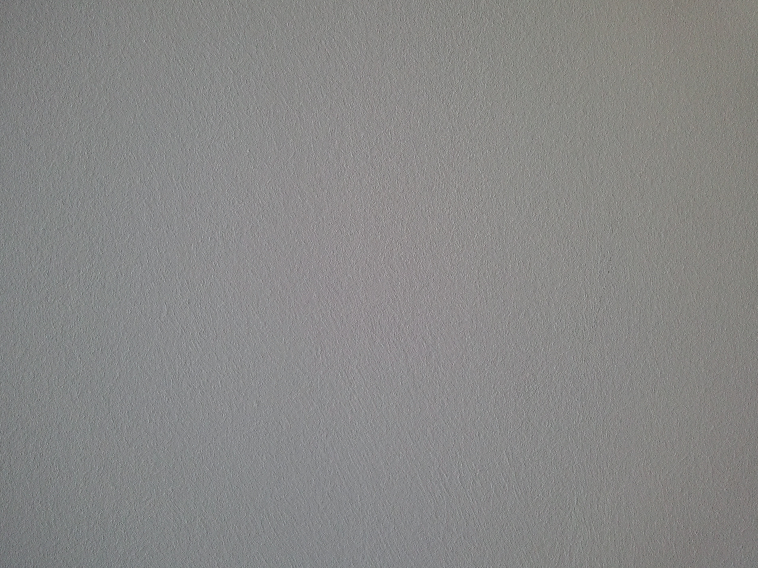

ich hab den Rotstich heute auch bemerkt. Scheint aber wirklich von der Lichtsituation abzuhängen hab nochmal ne weiße Wand bei Tageslicht abgelichtet und da war nix mehr von dem Rotstih zu merken -freu- wird also auch nicht Softwareseitig zu beheben sein.
rt
braui
Schließe mich dem Vorredner an. Einfach auf weisse Flächen den Modi "Tageslicht" wählen , dann ist der Stich weg. bei meiner DSLR war da nix zu meckern...

Kamera>Einstellungen(Zahnrädchen)>Weißabgleich>Tageslicht
Bei mir funktionierts..probiers mal.

aso ich dachte die ganze Zeit das gibts bei den szenemodi
schaut jetzt echt besser aus als vorher
VIELEN DANK
