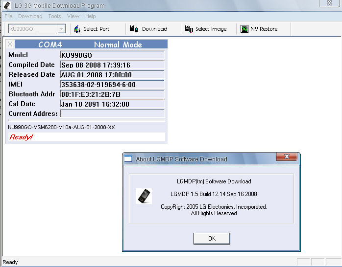

Hallo.
Ich will mein LG Viewty "debranden", aber das geht nicht, denn mein LG befindet sich antscheinend im "Emergency Mode"
https://img3.imagebanana.com/img/cwee46z2/lg.JPG
Mein Handy ist aber noch voll-funktionstüchtig, alles geht problemlos.
Woran liegt das?

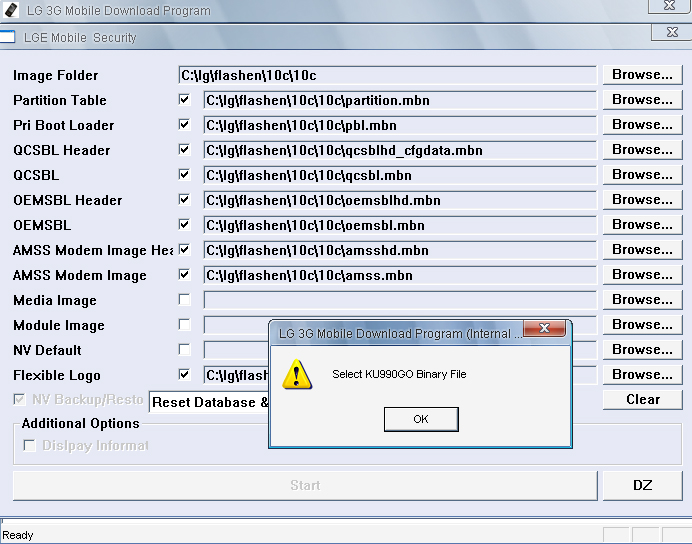

das selbe Problem, habe das Viewty neu von O2 mit Branding.

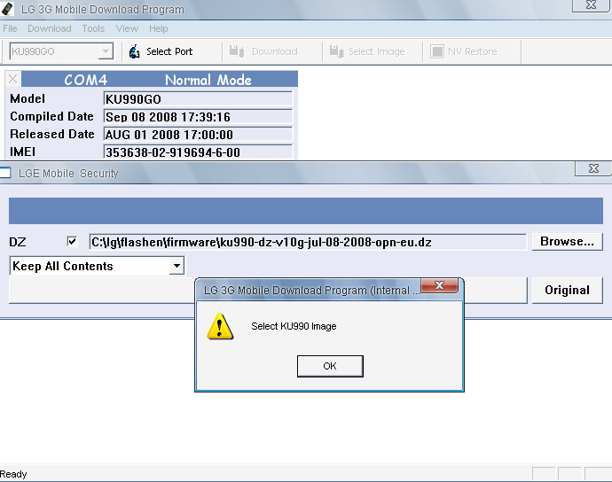

Habe allerdings schon herausbekommen das es mit dem Flash tool LGMDP 1.5 build 12.14 LGMDP EURO geht, aber allerdings nimt es keine bin Dateien, egal von welcher Firmware Version. Auch keine DZ Dateien. Es kommt immer die Meldung, Select KU990GO Binary File oder Select KU990 Image bei einer entsprechenden DZ File.
Mir ist aufgefallen das sowohl im Viewty KU990GO, also das GO steht, wie auch im LGMDP ganz oben links als gefundenes Handy.
Es würde allerdings wenn man am Handy in den Emergency Download mode geht gehen. Da meckert das LGMDP nicht rum. Allerdings kann ich dort nur Erase EFS anwählen. Habe mich das so aber noch nicht getraut weil ich denke das es eine andre Art von Firmware ist, steht zwar die 10A im Viewty drin aber ebend mit diesen GO hinter den KU990
