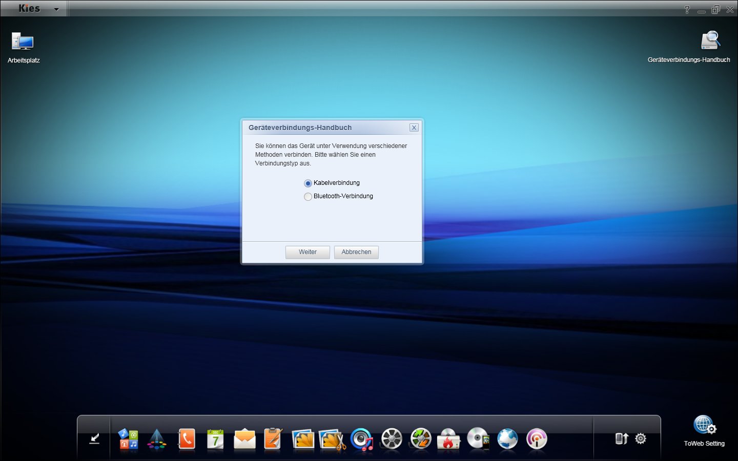

niki5010
bei mir funzt es nicht ..
wenn ich auf geräteverbindungs-handbuch drücke erscheint nur: schließen sie das Gerät MIT EINEM USB - KABEL an den PC an.
Da steht nichts von Bluetooth.
was hats da ?
Bieftaube
Dieses Bild hast du nicht?
Dieses Bild hatte ich bis vorgestern auch nicht.
Erst seit dem ich mir die neueste Kies-Version (1.5.3.10092.2.1) heruntergeladen
habe gibst bei mir diese Auswahlmöglichkeit (habe JH3)
