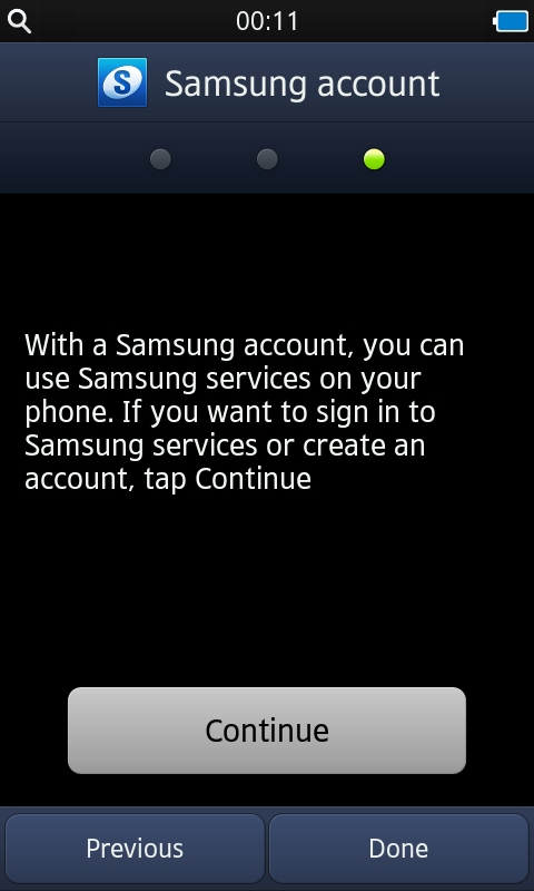

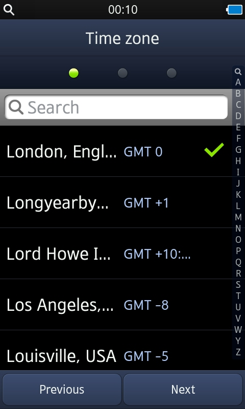

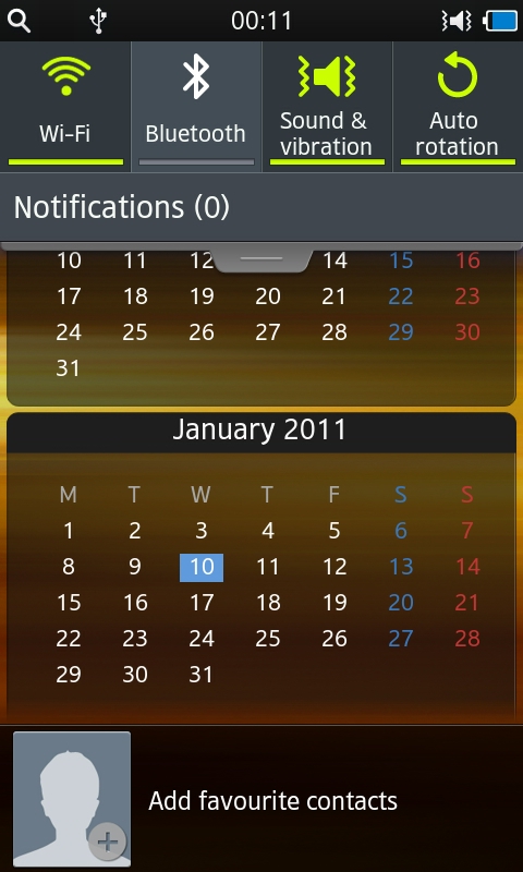

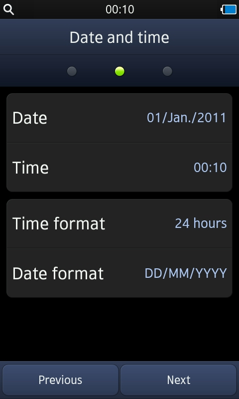

Siehe Screenshots.

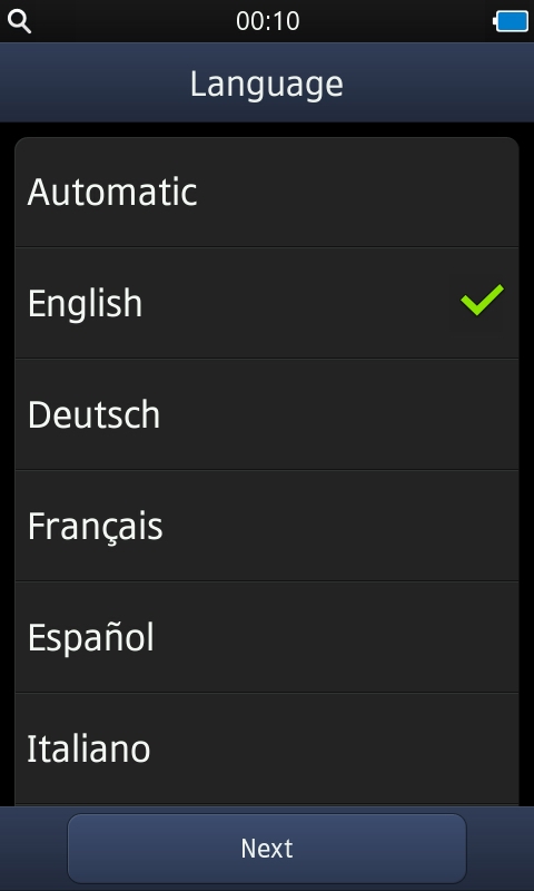

Step 1 choose English, press Next
Step 2 simple press Next...
Step 3 Next
Step 5 Done
Step 5 Wi-Fi

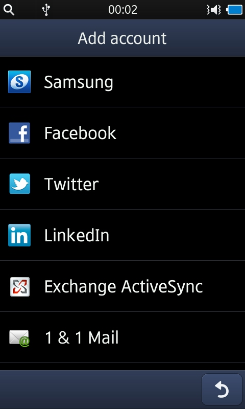

Step 6 Samsung Account
Step 7 Start handset new... off... on... maybe wait few seconds...

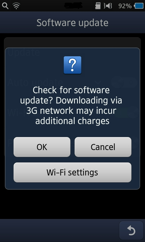

Step 8 Go to Settings-->General-->Software update

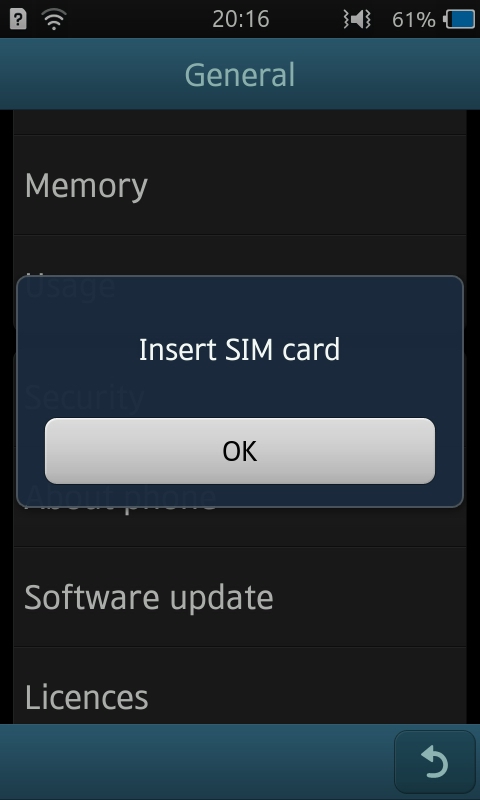

Ach ja... meine SIM ist nicht aktiv... ging also alles über WLAN.
0 Ahnung ob auch ohne SIM möglich...

Sollte die Zeitzone und Sprache auf englisch bzw England eingestellt sein?!

English statt Automatisch scheint wichtig zu sein...
Zeitzone und der Rest scheint Wurst...
Deshalb hab ich eigentlich die Screenshots gemacht. Dachte das hilft ein bissel.

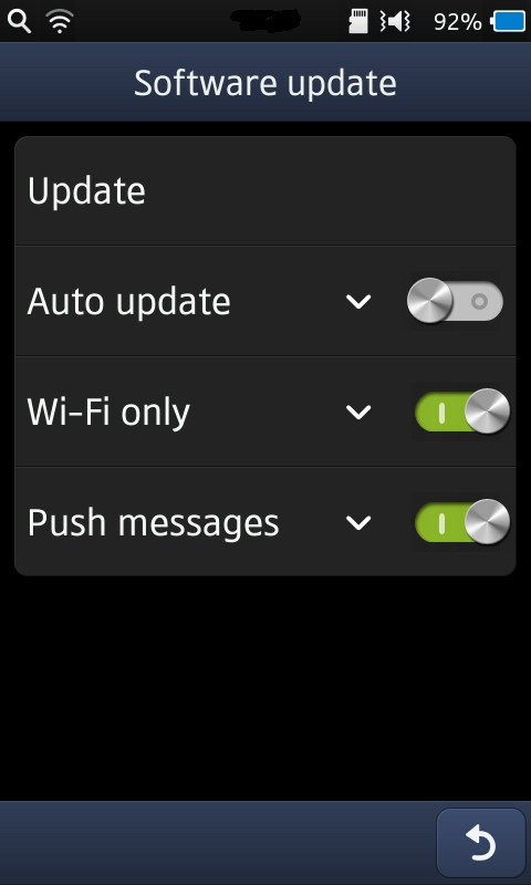

1.Settings,general
2.Make sure Wi-Fi only and push messages are on
3.Turn of and on your phone,make sure u are on wi-fi and let it for 1 min

Jau, hatte sogar Londoner Zeitzone eingestellt da auf screenshot...

Habe mal meine SIM rausgenommen. Die muß also sein...
Kann ja mal ne andere SIM/Provider probieren und dann berichten.

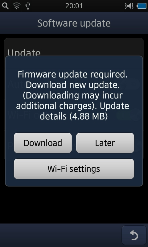

Auf dem Screenshot ist KK7... das Update mit 4,88 MB ist die KKV.
Leider wird das irgendwie vorher nicht angezeigt. Was auf einen zustürmt...
Die KK6 war um die 6 MB... also falls was nach KK7 kommen sollte, sollte das anhand der MB auffallen.

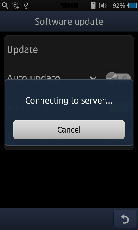

Man sollte Connecting to server sehen, sonst stimmt was nicht...
Eventuell Handy neu starten.

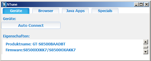

Hast du als ProductCode GT-S8500BAADBT ?
Kannst du mit STune, wie es adfree schon erwähnt hat, auslesen oder (wenn ich auch mal mein Tool in den Raum werfen darf ;)) mit diesem Tool: (ProductCode steht unter "PRD")
