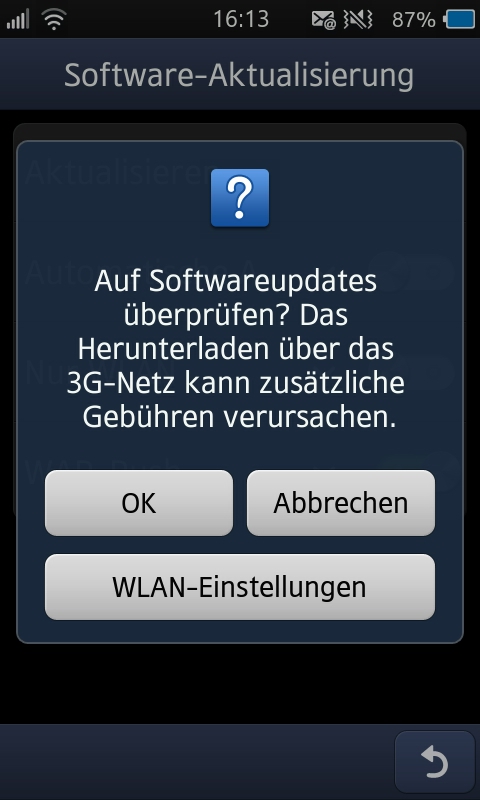

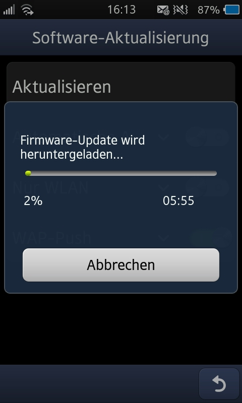

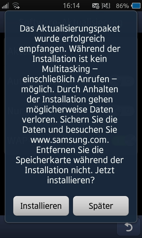

Bin auch nochmal über FOTA auf die KKV.
Hier mal ein paar Screenshots.
Nach dem letzten Screen startet das Handy automatisch neu.
Sieht dann so aus wie im Post #5.
Das Update läuft dann in dieser Reihenfolge ab:
Firmware Upgrade
Checking...
Firmware Upgrade
Updating...
Firmware Upgrade
Updating Complete
