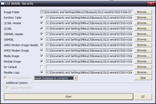

ja soweit komm ich ja, doch danach sollte sich doch ein fenster öffnen wo ich die Firmware aussuchen kann:
Dieses öffnet sich aber nicht. Und auch oben bei select Image passiert rein gar nix.

Hi das ist eine DZ datei schau mal auf dem fenster wo du gepostet hast steht DZ da musst du drauf und die datei dann suchen bzw du weisst wo du sie abgespeichert hast viel glück
gruss marco

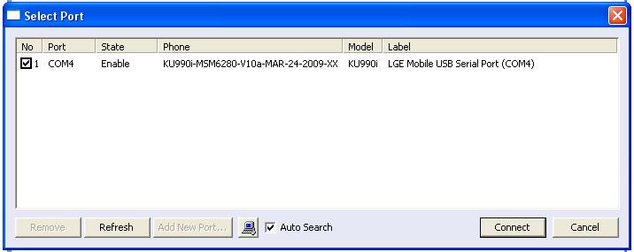

ich habe genau das selbe Problem wie du. Nachdem ich auf "Select port" gegangen bin hat er das Handy gefunden und habe einen Haken vor gemacht und auf Connect :

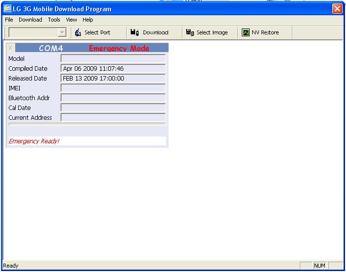

Danach erscheint aber folgendes Fenster :
Also nicht das gezeigt mit der Firmware.
Wäre nett wenn jemand helfen könnte. Auch mein Handy IST auf Datendienste eingestellt.
LG Marcus
djmaggus
Soo ich habe mal recherchiert und hier nun die Lösung für alle die das Problem mit dem Emergency Mode haben :
Um euer Handy zu Flashen müsst ihr dieses erst in den Emergency Mode schalten. Das geht folgendermaßen
1. Schaltet euer Handy aus!
2. Drückt Tastensperre + Kamerataste + Hörer grün + Hörer rot drückst alles gleichzeitig zusammen (Hat bei mir nicht beim ersten mal geklappt mit was Übung sollte es klappen :D)
3. Es erscheint ein Weisser Bildschirm mit der aufschrift "Emergency Download".
nun könnt ihr die Schritte zum Flashen der Firmware in der Anleitung befolgen.

Ich habe die Firmware von eurer "Firmwareliste" : (KU990i) Firmware 10b OPEN
Doch dann zeigt mir LGMDP folgendes an: Select KU990i Image
