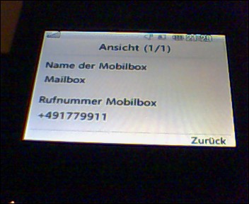

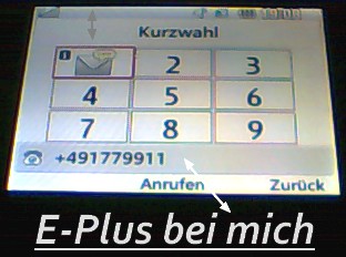

hmm, bei mir ist es eplus
mit der Simkarte Eplus.

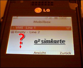

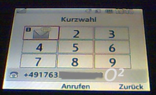

und legt man die O² Karte ein ist Bild 2
upps!! hätte ich bald gepostet aber noch rechtzeitig gemerkt.
Das ist meine eigene Nummer bzw. diese von der Simkarte
welches ja eine der Drei Freisimkarten von O² die es Kostenfrei gab(gibt)

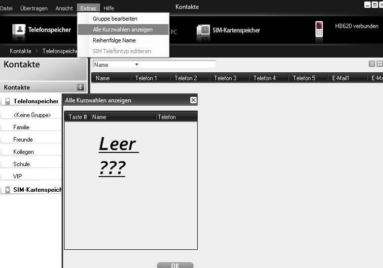

so LG PC Suite
zeigt keine Kurzwahlen an
weder Telefon noch SIM

Jepp ... , so wie bei Dir auf PIC_1 sah es bei mir auch aus (andere Nummer) !!!
Mein grandioser Gedanke war nun auf Simkarte und Gerät die Auslandsmailbox-Nummer zu ändern , nahm es auch an (ich mich schon gefreut , aber dann *grr*) ... aber beim Aufrufen der "1-Kurzwahl" wählte es doch wieder die mailbox an !!!
Also irgendwo woanders muss diese Nummer noch abgespeichert sein ???!!!

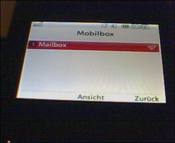

marwin
also ich habe da ein Problem mit euren Ausführungen
Ich habe da keine Softtaste für Optionen / Bearbeiten
nur Ansicht ist möglich
das ist eplus

marwin
@ marwin
Hmm , könnte evl wirklich an E-Plus liegen , kannst mal ne andere Sim einlegen und Pic machen ???
so O² karte siehe Pic
auch keine Optionen

Habe gerademal noch meine andere Simkarte (O²) eingelegt , na aber Holla - dort ists bei mir genauso , keine weitere Kurzwahl unter "Taste1" zufügbar , sieht genauso aus wie auf Deinem Pic !!!
Scheint also vom jeweiligen Anbieter (Festlegung vom Provider auf Sim) abhängig zu sein ???!!!
Also bei T-Mobile und Vodafone => Yes zum zusätzlichen Definieren der Eins , bei E-Plus und O² anscheinend NO.
