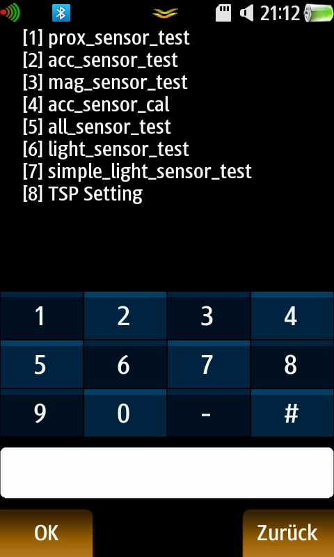

te_chnix
Im Testmenü kann man sich ansehen wie und ob die Lagesensoren laufen.
*#0*# auf dem Tastenfeld eingeben.
Eventuell gibt es ein Menü in dem man diese auch kalibrieren kann?
Ist da wer schlauer?
Im "Servicemenü" (*#197328640#)z.B. gibts einen Unterpunkt der nennt sich acc_sensor_cal
der eventuell für Calibration steht. Damit müßten die betroffenen jetzt
etwas herrum spielen. Eventuell hat das etwas damit zutun?
Viel Glück!
bearbeitet von te_chnix

te_chnix
Ich habe mich etwas damit auseinander gesetzt.
Wenn ich sWaterLevel falsch kalibriere hat das keine Auswirkung auf die
Spiele. Die sind nach wie vor "in Waage". Auch wenn ich bei acc_sensor_cal
das Handy absichtlich schräg halte ist in Spielen alles gerade.
Allerdings kommt es mir in dem Menü auch nicht wirklich vor als könnte
ich auf irgendetwas Einfluss nehmen. Dort steht einfach nur wir ich zurück
ins Hauptmenü komme und die Tastenkombination um überhaupt in dieses
Menü zu gelangen.
Stellt sich die Frage...wozu ist es da? Muß man dort einen Code eingeben
oder einen bestimmten Button (oder Buttonfolge) drücken?

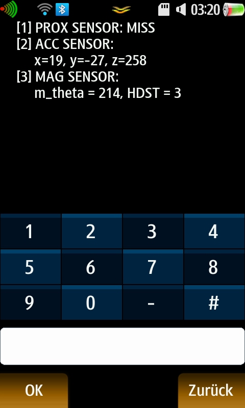

Lasst uns doch einfach mal die Werte vergleichen. Bei mir scheint erstmal
nichts verstellt, dafür bekomme ich diese Werte im acc_sensor_cal Menü:
(Handy liegt auf einer ebenen Fläche, Schreibtisch, natürlich nicht geeicht!)
https://www.handy-faq.de/forum/attachment.php?attachmentid=82491&stc=1&d=1294107826

dr-ebert
Hm. Wenn ich mit der JI5 versuche, ins acc_cal_menue zu kommen, erhalte ich nur die Meldung "Press Back Key or # key. TMCommand:474".
Bei acc_sensor_test erhalte ich "x=3..9, y=-29..-32, z=258..261" (schwankende Werte).
Apps, die eine Kalibriermoeglichkeit haben, speichern sicher nur die Offsets zu den System-Werten, um sich ihre eigenen, korrigierten Werte zu berechnen. Es ist also zu erwarten, dass die Kalibrierung einer App auf andere keine Auswirkung hat (das wuerde ich sogar als Bug bezeichnen).

EDIT: Meine Werte: x = 10 , y = -30 , z = 250 ... Ebenfalls leicht schwankend!
ThommyGer
So bei ACC SENSOR habe ich folgende Werte:
x=17, y=-19, z=249
Gleiche Ausgangsposition wie bei te_chnix. Die Werte kann man auch mit senen vergleichen. Allerdings ists ein Unterschied zu den Werten von dr-ebert.

radiomaxx
bekomm die selbe Meldung im acc_sensor_cal mit der inoffiziellen JL2.
x=4 y=-16 z=254
