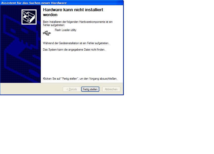

  • Akku aus dem Handy nehmen, USB-Kabel anschliessen, Handy einschalten, neues Gerät wird erkannt und der FlashUSB Treiber wird installiert.
    (Sollte sich der Treiber nicht installieren, installiert den FlashUSB Treiber manuell. Ihr findet den Treiber in der gleichen Zip, in der auch der LGUSBModemDriver drin ist. Lasst das Handy dabei angeschlossen!)

Ich hab jetzt noch mal alle Treiber runter geschmissen und die Registry entmüllt (alle "FlashUSB" Einträge gelöscht, die möglich waren) Ich hatte nämlich auch das Problem, das keine Installationsaufforderung kam wenn ich das Handy ohne Akku anschließe - es erschien nur kurz "FlashLoader Utility" im Gerätemanager.
Jetzt habe ich es nochmal versucht - die Geräteerkennung poppt zwar auf, aber im Gerätemanager wird der FlasLoader Utility Eintrag zu kurz angezeigt um die Installation komplett durchzuführen. Wenn ich da doppelklicke, läuft zwar die normale Installationsroutine aber beim kopieren der Installationsdateien bekomme ich jetzt folgende Meldung:
https://www.handy-faq.de/forum/attachment.php?attachmentid=34889&stc=1&d=1248980758
Ich glaube, das die ganze Geschichte bei mir nur an diesem FlashLoader Treiber hängt... wie krieg ich das verdammte Ding installiert ????

@"schlubbe": es erschien nur kurz "FlashLoader Utility" im Gerätemanager.
Wenn das da erscheint, schnell rechtsklick dadrauf und dann deinstallieren! So hab ich das Problem auch gelöst!

...hab ich ja - und am ende kommt die o.g. meldung...
Wenn ich zuerst die exe datei ausführe, wird der Infineon treiber korrekt installiert und erkannt, aber das flashen funzt nicht (bla-bla-Connection-timeout)
diesernutzerexistiertnicht
Deinstallier mal alles von LG bzw vom Arena.. Dann installier die PC Suite die auf der CD ist, und update' diese nicht! Dann installier das B2C Tool, und dann das KS360-Utils und pack die neuen .dll's in den gleichen ordner. Und dann versuchs nochmal. Nach dem deinstallieren von allen Sachen einen neustart machen

schlubbe
OH MEIN GOTT...
es hat funktioniert - Hallelluja !!!!!:eusa_danc
Aber frag mich bitte nicht wie...
Ich habe deinen Ratschlag befolgt und alles von LG deinstalliert. Anschliessend habe ich von Hand sämtliche Registry Einträge gelöscht...dann Neustart...
Und jetzt die Installation:
- LG PC Suite von CD (Version 3.1.19.20090301)
- Verbindung zwischen Handy und PC Suite hergestellt - funzt
- Kabel ab, PC Suite aus, Akku raus, wieder angeschlossen - Geräteerkennung poppt auf
- "altes" Flash Loader Utility installiert - funzt
- neues B2C-Tool installiert, dll Dateien in marwins entpackten KP500 Utility Ordner geschoben. (LG-Utils.rar)
- KS360-Utils-EN.exe gestartet - funzt nicht
- Ursprüngliche dll aus marwins Ordner verwendet - Flashen startet
- Flashen die erste - wieder Connection Timeout
- LGUSBModemDriver_WHQL_ML_Ver_4.9.4_All_NP installiert, integrierten Flash USB Treiber mit exe über den existierenden Treiber drüberinstalliert
- Flashen die zweite - schwerer Ausnahmefehler
- dll Dateien aus LG-Utils.zip in marvins ordner drüberkopiert (siehe attachement)
- Flashen die dritte - FINALLY WORKING !!!!!:blob:
Jedenfalls nochmals danke für die Tipps
