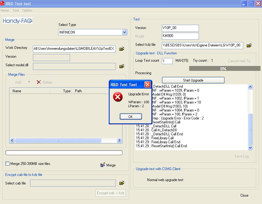

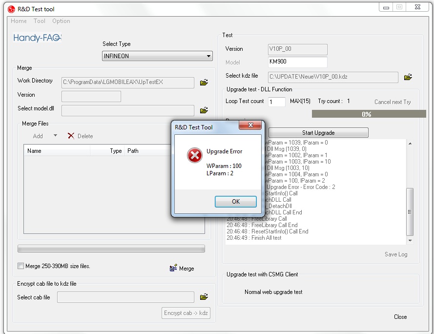

Habe immer wieder ein Problem beim flashen...

Habe Windows 7 x64 und versuche die Software V10P_00.kdz zu flashen.
Kann mir einer helfen?

@Jorgen versuch ma das programm unter Kompatibilitätsmodus Vista laufen zu lassen und unten noch Also Admin ausführen dann sollte es gehen
Jorgen
Funktioniert auch nicht...Wie verhalte ich mich denn wenn er der Handy Reset stattfindet? Also das Handy neugestartet wird? Geb ich meinen Pin ein? Verbind ich es wieder mit PC Suite? Mach ich gar nichts? Denn da taucht immer mein Fehler auf...
Thorde
@Jorgen
Die Suche hätte Dir geholfen...nicht Kompatiblitätsmodus für Vista, sondern für XP...dann die Proggis mit Adminrechten ausführen.Hast Du die beiden Programme...UpTestEX und den Enabler in einem Ordner?
dann sollte es auch funzen.
mfg Thorde
Jorgen
Ich lese schon den ganzen Tag im Forum ;) Keine Sorge! Ich komm nur einfach nicht weiter, alles mit Adminrechten und WinXP Komp. modus geöffnet etc. Beide Flashmöglichkeiten versucht, auch gescheitert. Wie habt ihr euch denn beim flashen verhalten als das Handy n reboot gemacht hat? Habt ihr euren PIN eingegeben? Habt ihr alles so gelassen? Oder habt ihr nach der PINeingabe noch mit PC Suite verbunden?
Thorde
wenns richtig läuft geht das Handy nach ein paar Sekunden aus...PC Suite meldet kein Handy...alles minimieren...erst wenn der Flash fertig ist...geht das Handy wieder an...bzw. in den Standby Modus...wenn es nur neustartet stimmt irgentwas nicht...denk dran alle entpackten Dateien in einen Ordner...den Enabler starten..aber steht alles auf der ersten Seite bei UpTestEX
mfg Thorde
Jorgen
Jo hab alles in einem Ordner. Ich glaub ich werd es mal an einem WinXP Rechner versuchen und da nochmal von vorne beginnen :( Was ein Mist...aber vielen dank dir :)
Thorde
bekommst Du eine Fehlermeldung...oder ist es das neustarten vom Handy?
mfg Thorde
Thorde
wähle mal einen Pfad aus der kürzer ist zb. C:\ Update
Möglichst keine Leerstellen im Pfadnamen...Eigene Dateien hat zb. eine Leerstelle wenn Du verstehst.
da dann alles reinentpacken
mfg Thorde
Jorgen
achso sorry hatte die Fehlermeldung von jmd. aus dem Forum kopiert - der hat die nämlich auch. Hier ein Bild meiner Fehlermeldung im Original:
Thorde
pack doch einfach mal alle Dateien in einen Ordner,auch die kdz...und dann alle Fenster "weiß" machen...
mfg Thorde
€dit: wenn alles nix hilft...hast Du die gemoddete Version von marvin genommen?
Jorgen
Jo hab ich....hilft alles nichts...vielleicht einfach mal gegen die Wand werfen... :(

Dann hört es auf, habe vorhin schon 40min gewartet, geht nix weiter
Emmm
Hey Leute,
Ich habe das KM 900 (ohne branding, von amazon) seit einer Woche. Gestern führte ich ein Software-Update mit der offiziellen LG-Suite durch und hatte plötzlich die Version V10x drauf, also die neuste branding-Version von T-Mobile. Alles schön in pink und so ein Schmarn wie "web'n'walk" und "mobile jukebox".
Dank diesem Forum und der guten Anleitung konnte ich die freie Version V10p draufspielen und jetzt ist alles wieder normal.
Dickes Danke an Euch! (Und ein "WTF?!?" an LG!)
PS: Könntet ruhig in die Anleitung mit aufnehmen, dass es zu Fehlermeldungen während des SW-Updates kommen kann...die man dann aber einfach ignorieren sollte. Hatte fast nen Herzanfall! Und dass das Update abgeschlossen ist, wenn das Handy in den Auflade-Modus wechselt...
