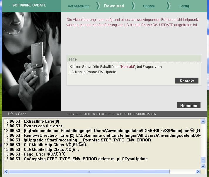

Also, nach dem ich mich jetzt schon stundenlang mit dem flashen vom KM900 Arena beschäftigt habe bin ich der Verzweiflung nahe und hoffe mir kann hier jemand helfen.
Also ich habe Win 7 64-Bit und würde gerne die V10P_00.kdz UK flashen. Hatte vor das mit FlashTool E2 zu machen. Hab mir dazu auch schon 2 verschiedene Anleitungen angeschaut.
Leider kann ich nicht mal die .kdz extrahieren. wenn ich es mit KP500 versuch kommt beim B2C-Tool ab dem Punkt "******Extract Start V10P_00.kdz*****" ne Fehlermeldung. hab aber immer alles nach Anleitung gemacht. auch schon andere Treiber installiert usw.
Wollte die kdz auch schon mit dem LG Tool UpTestEX_mod2_marwin zusammen mit Win enabler entpacken. Aber das Programm will bei mir einfach nicht laufen.
Hat jemand Erfahrung mit dem entpacken von .kdz auf win7 64?
Oder gibt's die 10 Dateien aus der englischen (UK) V10P_00.kdz auch irgendwo entpackt zum downloaden?
Ich bin mit meinem Latein am Ende und würde mich sehr über Hilfe freuen!

sally leute bin ein absoluter LG Arena neuling und würd gerne en software
update machen aber bekomms trotz der coolen anleitung vielen dank dafür
leider nicht auf die reihe hirzu ein bild hoffe es hochladen hat geklappt
kann mir jemand helfen ??
im vorraus mercy für eure antwort

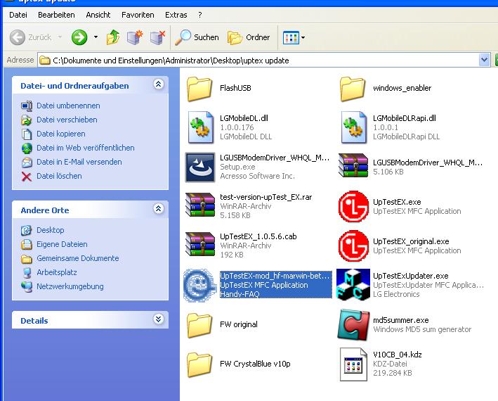

kann da einfach nix eingeben,alles grau.wie melde ich mich denn als admin an?bin eigentlich immer als admin angemeldet,denke ich jedenfalls(xp) enabler ist auf on.
danke
Guest Amstrong
ich habe mich bei meinem rechner abgemeldet windows xp und mich dann nochmal als asministrator angemeldet musste dann das passwort eingeben
dann hab ich den enabler gestartet auf on gestellt
UpTestEX-mod_hf-marwin-beta.exe mit dem blauen grinsekopft al icon gestartet und dann hat es funtioniert
Guest Amstrong
die schaltflächen sind immer grau werden erst beim anklicken weiss
ferdi1900
danke,hat super geklappt!
hatte erst ne andere version von UpTestEX.
jetzt gehts ohne probleme und die crystel blue ist super.
