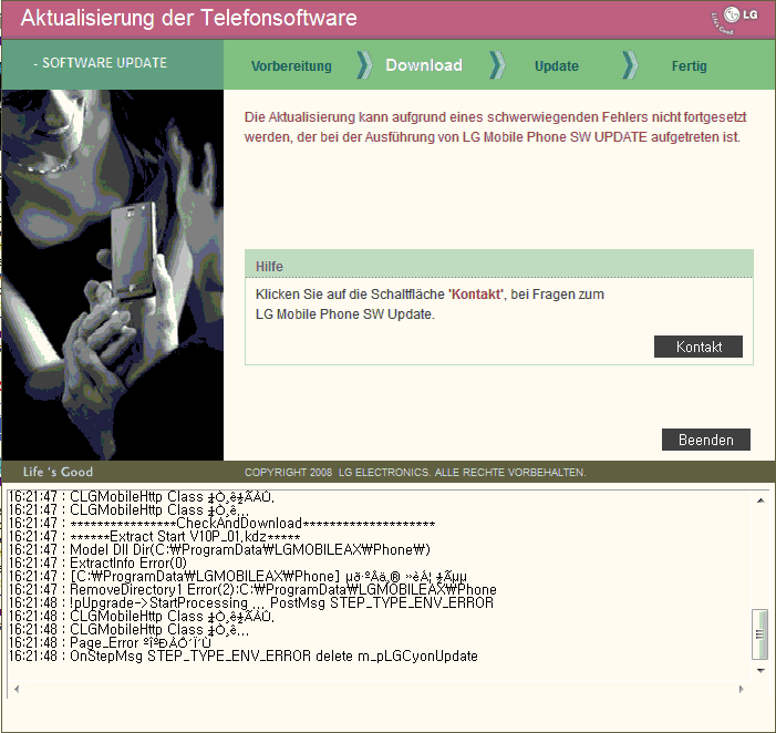

Italien79
Hallo, wollte heute auch auf meinem KM900 die Win7 FW drauf spielen aber beim B2C bei der überprüfung vor dem Update kommt dann immer diese meldung:
14:24:41 : [C:\LGMobileUpgrade] µð·ºÅ丮 »èÁ¦ ½Ãµµ
14:24:41 : RemoveDirectory1 Error(2):C:\LGMobileUpgrade
14:24:41 : Start Date : 2010-08-28 14:24:41
14:24:41 : -------- Buyer Test mode ---------
14:24:41 : [C:\Dokumente und Einstellungen\All Users\Anwendungsdaten\LGMOBILEAX\Phone] µð·ºÅ丮 »èÁ¦ ½Ãµµ
14:24:41 : RemoveDirectory1 Error(2):C:\Dokumente und Einstellungen\All Users\Anwendungsdaten\LGMOBILEAX\Phone
14:24:42 : *****CheckOS Start********
14:24:42 : Microsoft_Windows_XP_Home Edition_
14:24:42 : *****CheckPCSyncPrograms Start*****
14:24:42 : PCSyncPrograms Not Found
14:24:42 : SetEmerModeAT()
14:24:42 : _IsConnectedPhone Call
14:24:53 : _IsConnectedPhone(1)
14:24:53 : 0 - NotConnected.
14:24:53 : 1 - Normal connect success
14:24:53 : 2 - Emergency connect success
14:24:56 : ***** Port => 7
14:24:56 : Verbindung mit dem Mobiltelefon wird überprüft ...
14:24:56 : dwWaitResetTime(40000 ms)
14:24:57 : Phone Mode(1)
14:24:57 : *****GetPhoneType Start*****
14:24:57 : Phone Type : INF
14:24:57 : *****GetPhoneModel Start*****
14:25:02 : Phone Model : KM900
14:25:02 : *****GetPhoneBinaryVersion Start*****
14:25:07 : Phone Bin Version : V10P_01
14:25:07 : *****Get ESN / IMEI / MEID Start*****
14:25:12 : ESN/IMEI/MEID : [iMEI entfernt // xPatriicK]
14:25:12 : *****GetPhoneNumber Start*****
14:25:17 : Phone Number : [iMEI entfernt // xPatriicK]
14:25:18 : ÀÎÁõ °Ë»ç ÆÄ¶ó¸ÞŸ - ESN_IMEI : [iMEI entfernt // xPatriicK], Model : KM900
14:25:18 : *******CheckBinVersion***************
14:25:18 : New Bin Version(v10h_00), Current Ver(V10P_01)
14:25:18 : ÃֽйöÀüÀ̹ǷΠ¾÷±×·¹À̵带 ÇÒ Çʿ䰡 ¾øÀ½.
14:25:18 : *****Start _GetBatteryLevel*****
14:25:23 : Battery(2)
14:25:26 : *****CheckPCSyncPrograms Start*****
14:25:27 : PCSyncPrograms Not Found
14:25:28 : CLGMobileHttp Class ¼Ò¸ê½ÃÀÛ.
14:25:28 : CLGMobileHttp Class ¼Ò¸ê...
14:25:28 : ****************CheckAndDownload********************
14:25:28 : ******Extract Start C:\v10h_00*****
14:25:28 : Model Dll Dir(C:\Dokumente und Einstellungen\All Users\Anwendungsdaten\LGMOBILEAX\Phone\)
14:25:28 : ExtractInfo Error(0)
14:25:28 : Extract cab file error.
14:25:28 : [C:\Dokumente und Einstellungen\All Users\Anwendungsdaten\LGMOBILEAX\Phone] µð·ºÅ丮 »èÁ¦ ½Ãµµ
14:25:28 : RemoveDirectory1 Error(2):C:\Dokumente und Einstellungen\All Users\Anwendungsdaten\LGMOBILEAX\Phone
14:25:30 : !pUpgrade->StartProcessing ... PostMsg STEP_TYPE_ENV_ERROR
14:25:30 : CLGMobileHttp Class ¼Ò¸ê½ÃÀÛ.
14:25:30 : CLGMobileHttp Class ¼Ò¸ê...
14:25:30 : Page_Error ºÎºÐÀÔ´Ï´Ù
14:25:30 : OnStepMsg STEP_TYPE_ENV_ERROR delete m_pLGCyonUpdate
Habe es mit dem KS360 und KP500 Utils gemacht aber immer das gleiche, was kann das sein.
bearbeitet von pzumk
Italien79
So, habe es jetzt auch hinbekommen. Habe die *.kdz Datei auf c: gelegt(c:\v10h_00.kdz) und dann mit UpTestEx von Marwin und nicht das Original geflasht. Hat so ca. 10 min gedauert.

ich weiß jetzt einfach nicht mehr wie ich es hinbekomme, mein handy zeigt auch nur noch die ganze zeit das startbild von windows se7en an...
ich hoffe ihr könnt mir helfen...
gruß, carsten
okNNN
Nochmal neu flashen, wenn du das Bild siehst sollte das ohne Probleme gehen!
