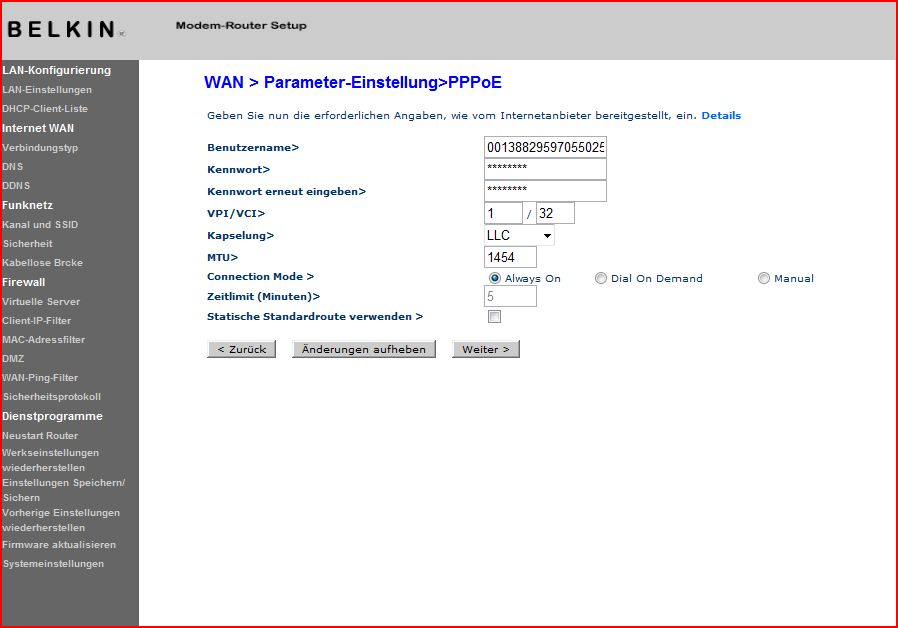

NightWulf
ich denke mal du meinst die einstellung hier hab mal einen screen im anhang gemacht...
so wurde mir das von belkin und auch von meinem provider geraten weil es sonst zu verbindungsabbrüchen kommen könnte...
