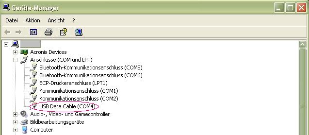

Saxonia
Um die Frage von Logofreax nochmal aufzugreifen, wird das Datenkabel überhaupt im Gerätemanager erkannt? Sollte dann so aussehen wie auf dem Bild.
steffi2505
ja das kabel wird erkannt als : prolific USB-to-serial Comm Port (Com 5)
