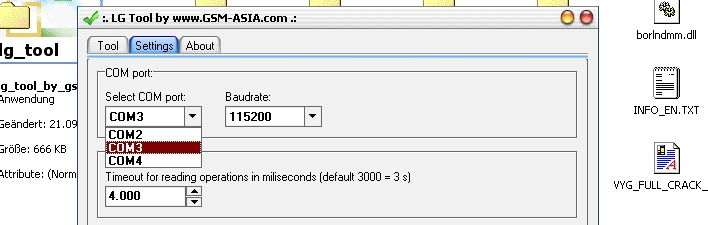

Hallo , möchte auch nen LG Simlock entfernen, nur den vom C2200. Müsste ja dem anderen stark ähneln. Habe mir dazu von Service4Handys mal das serielle Datenkabel mit 9V extern bestellt. Gibts für solche Datenkabel von LG auch Treiber? Weil irgendwie kommt beim LG TOOL immer nen Timeout, sprich keine Verbindung.
Liebe Grüße
Guest Gastbiturbo
afaik brauchst du für serielle Kabel keine Treiber.
Hast du externen Strom (Batterie) angeschlossen? Ist die Batterie voll? Hol dir lieber eine mehr als weniger :eusa_shif
cu
udo2k4
Batterie ist frisch aufgeladen und auch angeschlossen, aber irgendwie scheint das Gerät erst gar keine Verbindung aufzubauen, wenn ich "NO" drücke... ziemlich seltsam -.-
lg
edit: also der block den ich von meinem vater bekommen habe ist ein 8,4 V akku block. liegt es daran, sprich: muss unbedingt 9 VOLT dran sein oder reichen für gewöhnlich 8,4 VOLT ?
Guest Gastbiturbo
Tja, musst du bissi rumprobieren, hast du mal die verschiedenen Einstellungen durchgetestet ??
cu

udo2k4
alles klar, habs hinbekommen. es lag an der batterie. 8,4V haben nicht ausgereicht. danke für die unterstützung!
