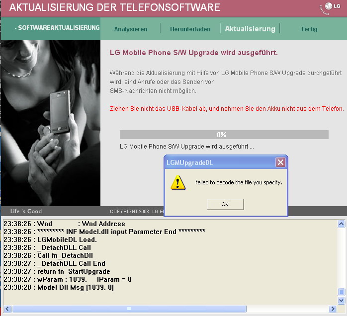

svyvi
hallo
kann mir bitte jemand den grund sagen warum ich mein kp 500 nicht updaten kann
hier die fehler meldung
19:07:17 : [C:\LGMobileUpgrade] µð·ºÅ丮 »èÁ¦ ½Ãµµ
19:07:17 : RemoveDirectory1 Error(2):C:\LGMobileUpgrade

bekomme die meldung einfach nich weg
gruss
Delhor
Moin!
Bei mir hatte sich dieser Fehler erledigt, nachdem ich bei der Eingabe des Pfades und der Datei auf Groß/Kleinschreibung geachtet hatte.
Hast du das schon probiert?
svyvi
hallo
danke für die antwort unglaublich das es daran gelegen hat
gruss
Guest Gast12
Das stimmt im übrigen für alle die Fehler haben, es liegt fast immer an der Schreibweise, hatte selber die Fehler.
Obwohl Windows eigentlich "Case Insensitivity" also Schreibungsunabhängig ist, ander als UNIX Systeme welche ja bekanntlich "Case Sensitivity" also Schreibungsabhängig sind, treten hier Fehler auf, wenn man die Befehle oder Dateinamen nicht wie sie sind schreibt.
cs-player
jungs , ich glaub ich spinne, es lag die ganze zeit an der groß und klein schreibung. jetzt geht das update. un dhabe gefühlte 200x versucht zu updaten. danke danke danke für den tipp. wäre selber nicht drauf gekommen. jetzt nur noch warten bis eine firmware den o2 bug behebt.
grüße !!!

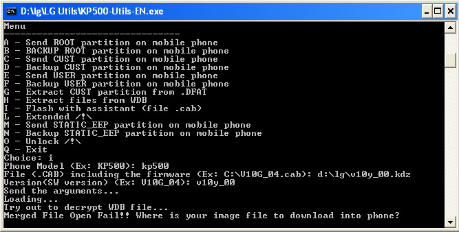

Hallo Leute, ich bekomme das Update einfach nicht hin. Hab XP mit Sp3 installiert. Hab die LG USB Modem Treiber 4.9.4 V2 drauf, hab PC Suite 3 gezogen und installiert. Das KP500 wird hier erkannt. Starte B2CAppSetup.exe dann kommt eine kurze Installationsmeldung (1 Sek.) und dann ist die App wieder geschlossen.
Hab die InfineonFlashUSB-Treiber installiert das Handy ohne Akku am USB angeschlossen und dann wird kurz im Gerätemanager USB Flash Loader Utility angezeigt (2 Sek.) und dann ist es wieder weg. Im Display wird dann angezeigt: Akku wird geladen (welcher Akku?? der ist doch nicht im Handy???).
Danach USB getrennt, Akku rein, neueste LGMobileDL.dll und LGMUpgradeDL.dll in den gleichen Ordner wie dieKP500-Utils-EN.exe kopiert und letztere gestartet. Dann KP500 eingegeben, den Pfad zu V10Y_00.kdz und dann diese nochmal als Version (ohne .kdz) eingegeben.
Und da geht schon mein Prob los...
Es erscheint nicht die schöne Anzeige wie bei Post 313, sondern gleich eine Fehler-Meldung: "LG ??? S/W Upgrade mit dem Hinweis: C:\Dokumente und Einstellungen\All Users\Anwendungsdaten\LGMOBILEAX\image\header_bg.gif wurde nicht gefunden. Klickt man die Meldung mit OK weg, erscheint die Maske "Phone Upgrade". Was man da nur lesen kann ist: "SoftwareUpgrade" alle weiteren Beschriftungen bestehen nur aus ??? ?? ???? ???? ???. Selbst Bestätigungsbuttons bestehen aus ??? ????. Immer wieder erscheinen dann Meldungen, dass irgendwelche gif.Dateien im Image-Ordner nicht gefunden werden. Schaue ich mir diesen an, so ist dieser wie auch der LanguageOrdner leer.
PLEASE HELP!!!!
eraser6600
Lösung: LG PC-Suite 2 statt 3 installieren ;)
stegau
Hatte vorher PC Suite 2 und dachte daran läge es...
Hab dann die 3er installiert und da war´s genauso.
Bitte um einen weiteren Tipp - PLEASE!!! :o)
