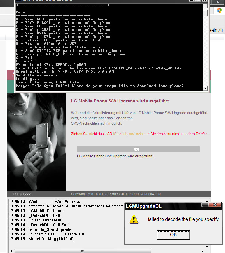

bitte kann mir wer helfen, ich komme bis zum entpacken << failad to decode the file you specify >>
habe es v10z.. und v10v.. probiert,

Screenshot wäre nett.
eraser6600
Hast du das Tool aus diesem Post?
Wenn ja, ggf bei der Eingabeaufforderung auf Groß- und Kleinschreibung achten.
