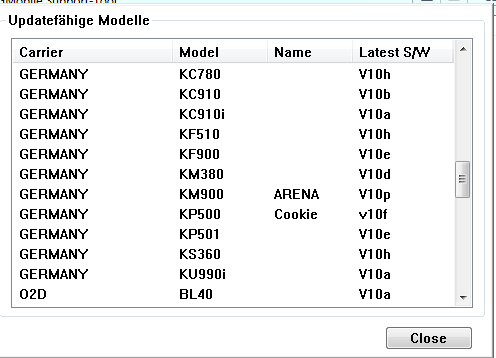

Bei mir steht das V10E die aktuellste wäre?!
Und was spricht gegen diese?
Wozu also Stress und Garantieverlust?
Zumal hier niemand verbindlich (!) sagen kann, wo Hard- und Firmwareunterschiede
zwischen den Modellen bestehen.
"Läuft" heisst bei Software nicht immer, dass sie auch wirklich läuft. Richtig läuft.
DennisJ
Ja vom 501 ist ja auch die 'E' die aktuellste.Da ich aber nicht warten wollte bis LG auch mal die F für 501er rausbringt,hab ich mir die F vom 500er draufgemacht.
Es läuft.Richtig.
Aber falls du kein Garantieverlust willst,musst du halt warten,bis LG mal endlich die F fürs KP501 rausbringt.Eigentlich müsste LG nur die F fürs 501 freigeben,mehr nicht.
