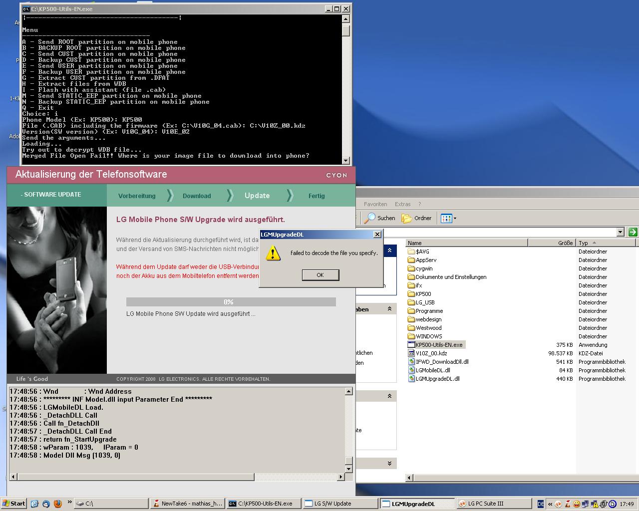

Hallo Eraser,
vielen Dank für diese Anleitung. Ich bin genauso vorgegangen. Allerdings erhalte ich eine Fehlermeldung (siehe Dateianhang).
Mein Betriebssystem ist Windows XP. Mein LG Cookie hat derzeit die V10E_02 Version drauf und soll auf V10Z_00 geupdatet werden. Diese Version ist doch neuer oder?
Weiss jemand wie ich den Fehler beheben kann?
Vielen Dank und frohe Weihnachten :-)
Mfg snickers030

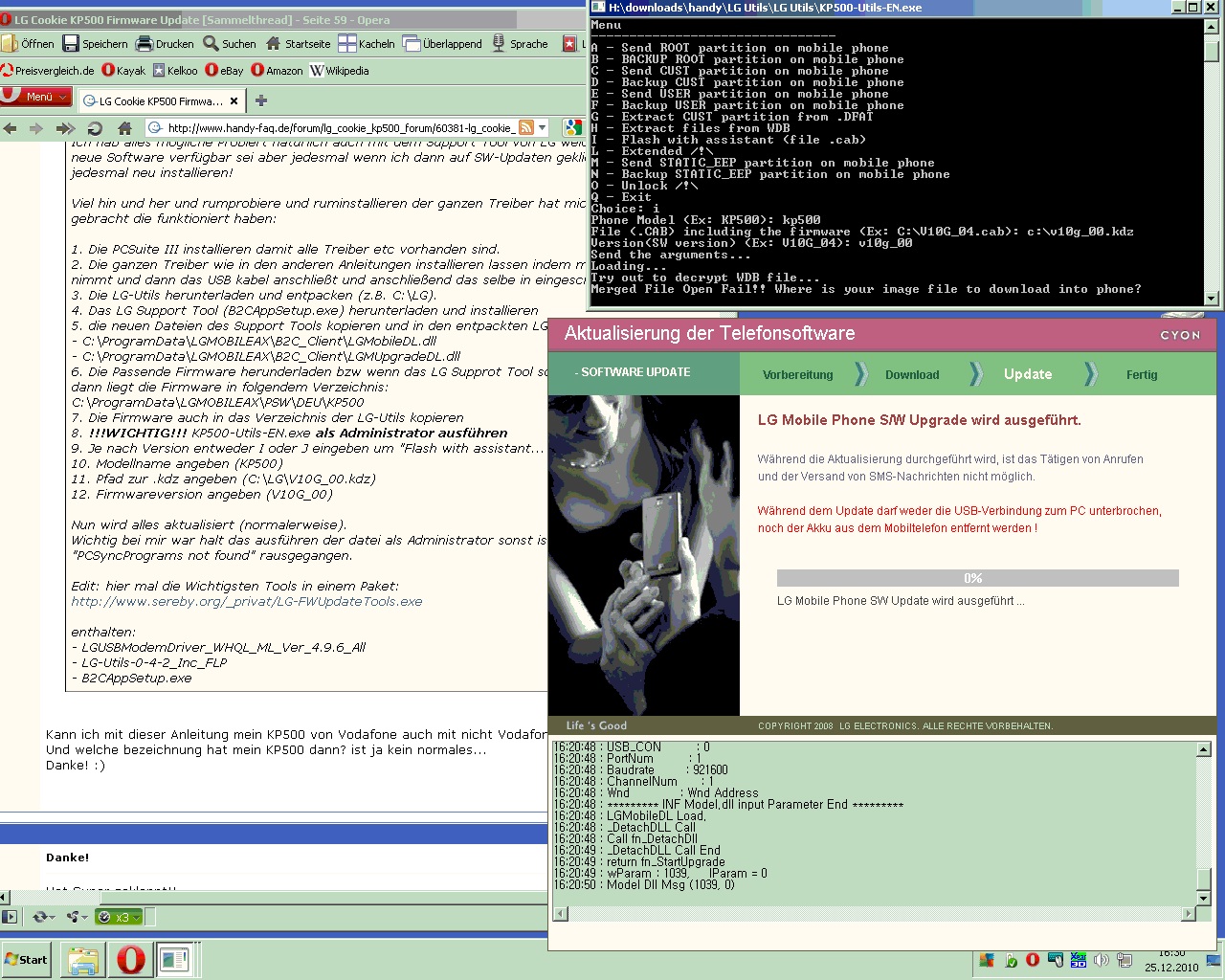

stewer
wie ihr seht bin ich neu und am verzweifeln.
ich versuche seit tagen die Firmware von meinem KP 500 Cocki zu flashen.
Dank der Beiträge im Forum bin ich jetzt soweit gekommen und es geht nicht weiter.Keine weitere Reaktion
Ich habe mal einen Bilschirmausduck angehängt.
Kann mir da jemand helfen?:icon_redf:icon_redf
jsmarder
@stewer
bin auch neu hier, aber das prob hab ich unter windows 7 auf meinem laptop auch, bei mir hilft einfach n anderen rechner zu nehmen

Ich habe genau das gemacht wie sie es beschrieben haben !
Da kommt eine schwerwiegenden Fehler (Die Aktualisierung kann aufgrund eines schwerwiedenden Fehler nicht fortgesetzt werden,der bei der Ausführung von LG Mobile Phone UPDATE aufgetreten ist )
DAs ist der text der bei mir steht und frage deshalb was bedeutet das Brauche unbedingt ein update auf mein LG
