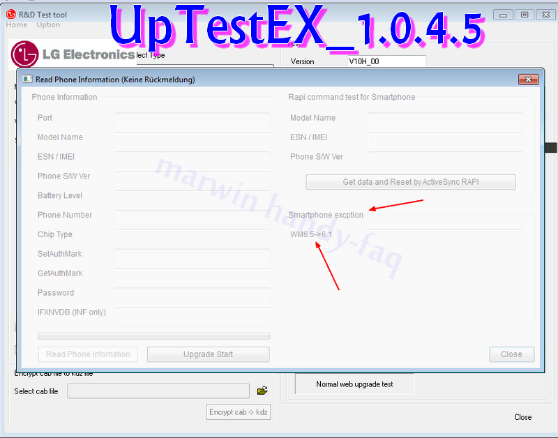

marwin
bitte mal testen mit GM750
das R&D Tool UpTestEX_1.0.4.5 (ARENA kan man damit auch flaschen)
@vaan kannst du ja danach wieder löschen den Post hier
Edit:
https://rapidshare.com/files/298766828/UpTestEX_1.0.4.5.cab
dazu wird zum Funktionen Freischalten noch Windows Enabler gebraucht.
https://rapidshare.com/files/298767086/windows_enabler.zip

PhenomenaL
hallo,
habe mir das R&D test tool geladen, um beim GM 750 ein update zu machen, weil bei mir das update tool von der LG seite das handy nicht erkennt.
jetzt meine frage...wie benutzt man das programm?
kann mir das einer vllt kurz erklären?
danke ich vorraus

Neulich hat mich ein Italienischer User gefragt, wie er flashen kann... hab mir folgendes aus dem Arm geschüttelt, was 100% funktioniert. Er hats getestet und es klappt:
//Hatte noch keine Lust, es zu übersetzen^^ kann das wer anders machen und mir beschied sagen? Dann packe ich es in den passenden Post rein ;)
Download the firmware to your computer and flash it on the phone.
I do not know the exactly way of flashing a GM750.
It should be work with "UpTestEX" (you get it here: https://rapidshare.com/files/351327977/test-version-upTest_EX.rar)
Do following steps:
1. install all of these drivers: https://rapidshare.com/files/351327982/LGUSBModemDriver_WHQL_ML_Ver_4.9.6_All_091203.zip
2. shutdown phone and remove battery
3. connect to pc
4. wait a few minutes
5. disconnect form pc
6. insert battery
7. start phone
8. connect to pc
9. start WindowEnabler an set it to "on" (click on icon in the buttom bar of Windows (next to the clock))
10. start UpTestEx-Tool
11. enable eache button/textfield with one "left-click" on each
12. select as "Select Type" "CDMA SmartPhone (WM)"
13. on the right side you have to fill in the informations
(it should be equal to the following picture, but use the right name of firmware and the right type of product [see step 12])
14. click "start upgrade"
I hope this will work.
I have no GM750 but the way of flashing LG phones is most time the same...
Pleas tell me if it work/does not work an tell me, if you get a error.
Attention: Do this on your own risk! I am not liable for defects! I did not test it and I can not promisse that this will work! If the computer crashes while flashing, you distroy your GM750's software. LG can fix it, but for this you have to pay, because you do not have warranty any longer if it crashes.
Hope you did understand my fuck'n English^^
