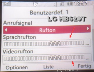

ALso noch mal für alle HB620T mit der Firmware V10a. (Nachschauen im Menue # Einstellungen 7.Telefon-Info)
Kein SMS empfang / Kein senden und auch kein speichern in Entwürfe
Benutzerdefenierte Profile nicht speicherbar (hier kommt es sogar zum Absturz beim einstellen von den Mp3)
Wecker einstellungen
Menue Scrollen wird immer langsamer.
Reaktionszeiten des Handys dauern viel zu lange.
u.a
All dies lässt sich nur durch das Update der Firmware von LG beheben.

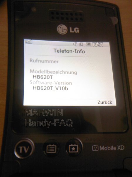

Also schneller gehts nicht am Mittwoch hatte ich das Gerät mit neuer Firmware v10b zurück und alles funktioniert.

Update :2.7.2008 14:15uhr
Gerade kam das LG HB620T zurück
das war extrem schnell.
Das Gerät funktioniert jetzt
SMS empfang / SMS in Entwürfe speichern auch
Es ist jetzt Firmware V10b aufgespielt
