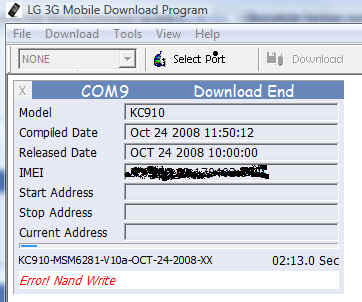

habe nachdem mein FW update über das LG Tool abgebrochen wurde und das Handy in "Bitte warten" steht auch die Methode mit dem LG 3G Mobile Download Programm versucht.
Dabei hängt es sich immer in nachfolgendem Bild auf, hat jemand eine Idee oder muss ich den Weg der Einsendung an LG gehen?

schusterhp
Sorry, ich versteh die Frage nicht ganz.
Das Programm welches ich verwende ist LG 3G Mobile Download Programm, habe ich mir via Rapidsharelink hier aus dem Forum gezogen. Die Updateversion die ich einspielen will ist die V10J, ebenfalls hier aus dem Forum. Habe auch schon die Version V10B versucht, gleicher Fehler. Betriebssystem ist Vista (habe auch schon unter anderem PC mit XP versucht, gleicher Fehler).
Irgend eine Idee?

Ja, ganz sicher. Es läuft auch am Anfang, bsp. iwrd das Backup ganz normal gemacht, aber irgend wann hängt es sich auf bzw. bleibt mit dem Hinweis "Error! Nand Write" (Wird genau so geschrieben) hängen.
Guest mkh910970
Also mein Bildschirm weicht z.B. von deinem o.a. etwas ab - da kommt unter IMEI die Bluetooth adresse..
wobei was beim flashvorgang da steht weiss ich jetzt auch nicht genau...
Speicherkarte ist raus ? SIM ev. rausnehmen. Alle unnötigen Programme, Firewall, Virenscanner deaktiviert?
Hast du ein "europäisches" Handy oder ev. einen Überseeimport?

klopsknoedel
Um auch den Fehler des falschen Programmes auszuschließen lad dir gleich die richtige von dieser Seite runter:
https://www.handy-faq.de/forum/lg_software_download-88/lgmdp_1_5_build_12_14_sep_16_2008_download_2458.html
Ausserdem solltest du überprüfen ob dein Akku zu min. 50% voll ist. Dein KC910 bekommt zwar per USB Strom allerdings nicht sobald dein Display, beim zurückschreiben der Media-Files, grün wird und dort dann "Bitte warten..." bzw. "Please wait..." steht.
Auf dem Bildschirm, beim auswählen der .dz - Datei solltest du ebenfalls "Reset Database & Content" auswählen! Hat selbst nichts mit dem Fehler zu tun ist aber zu empfehlen!
Viel Glück

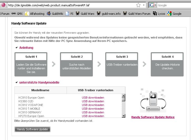

hoross
bei so Software-Updates ist immer die Herstellerseite des Geräts zu bevorzugen und sollte sich dort nichts finden, ist abwarten die beste Wahl. Auf der LG Homepage könnt ihr die aktuelle Software zum updaten herunterladen sowie den USB Treiber für speziel euer Model/Branding eures Gerätes siehe Screenshot.
Bei mir hat das Update sehr lange gedauert, habe bis heute nur festgestellt das wenn ich ein Spiel aufrufe das Menü Spiele & mehr im Hintergrund aktiv bleibt zu Lasten des Akkus.
Die Update-Software kann mit dem Button unter dem Auswahlfeld heruntergeladen werden!
Auch die Update-Hinweise sollten sorgfälltig gelesen werden!
Akku komplett aufladen.
Daten sichern mit der PC Sync Anwendung
Vor dem Update PC Sync Anwendung schliessen
SD-Karte (speicherkarte) entfernen
Während des Updates USB kabel auf keinen Fall entfernen !!!
Das Handy wir während des Prozesses automatisch resetet
Das Update dauert ca 10-30 Minuten ja nach Updateumgebung (bei mit über eine Stunde)
