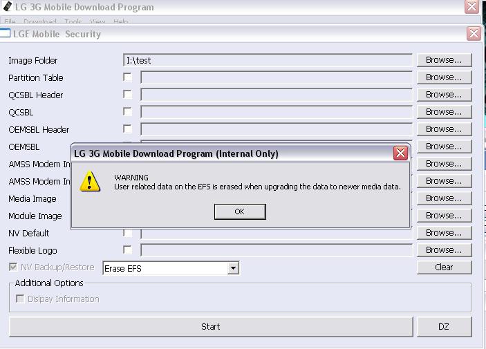

and-i1
Also Select port funktioniert
dann clicke ich auf select image
u das menü in dem man dz o. orginal auswählt wird übersprungen
das menü nr1 wird direkt geöffnet (bild im anhang)
wenn ich erase efs auswähle kommt nr2 u dann nr3
u die gedownloadetet firmware dz kann ich auch nicht öffnen über den image folder
Herodot
@ and-i1: Hast schon mal probiert bei "Partition Table" als erstes den Haken zu setzen?
