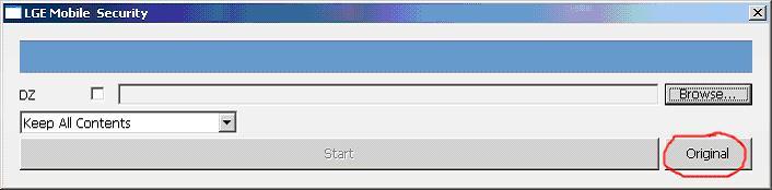

and-i1
wenn ich die firmware auswähle fehlt mir die datei für
partion table, media image u module image
hab mir aber die firmware von dem link in deiner anleitung heruntergeladen
außerdem wird folgendes fenster anhang nr 2 nicht angezeit
Noch irgenwelche ideen
Verzweifle langsam :banging:
spoily1701
https://www.schengenland.de/2009/03/24/neuestes-firmware-update-lg-kc-910-renoir/
Schengenland hat da doch eine super Anleitung gemacht. Vielleicht nimmst du dir die mal bei nem kalten Bier in aller Ruhe vor. Ist leicht geschriben. Kann dir zu deinen Meldungen leider nichts sagen da ich diese nicht hatte. Sry. Das flshen hat bei mir über eine Stunde gedauert, Vorbereitungszeit (lesen & Downloaden nicht mit eingerechnet.)
