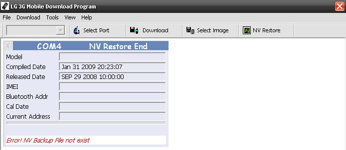

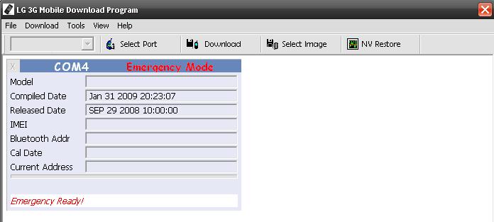

Hab mir grad die 13a draufgespielt und wollte jetzt die LGMDP_OPEN.EXE starten
um das EFS Programm starten zu können und ein paar Dateien zu aktualisieren aber ich bekomm ständig ne Fehlermeldung.
Oben steht: Emergency Mode und unten Emergency Ready (siehe Bild)
Wenn ich dann auf NV Restore klicken kommt: Error! NV Backup File not exist
Woran liegt das?
Herodot
Du musst die lgmdp_euro.exe hernehmen. Wenn du die startest und es geht immer noch ned, probier mal auf Tools->Service Programming -> "Read from Phone"
santa2000
Ja vielen Dank mit der lgmdp_euro.exe gehts. Dachte die wär nur zum flashen
