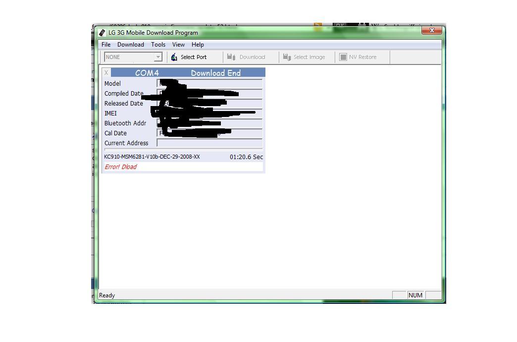

ich hab ein problem:
das seht ihr unten
da kommt ja iwie:
ERRORR: DLOAD
warum? is das noral?
und sonst tut sich gerade garnichts!!
es zeigt
gelben bildschirm mit refreshing auf dem handy an abr am LGMPD ändernt sich auch an der zeit nichts. wisst ihr was ich meine:
auf dem bild steht dran: 01:20.06 sek
das ädnert sich nicht mehr.
was soll ich tun?
danke schon.
g. toizzB

@ toizzb: Error DLoad heisst, dass du was falsch gemacht hast. Du musst es so machen wie Benykelli es beschrieben hat. Und geh einfach genau nach meiner Beschreibung vor, dann klappt das. Dieses eine Fenster einfach mit OK bestätigen. Wenn du dir nicht sicher bist mach auch von dem einen Screeny und poste in hier.

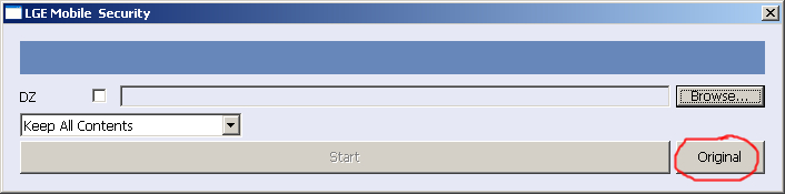

Habe alles so gemacht, wie du es beschrieben hast, aber bei mir kommt das Fenster nicht, da wo ich auf "Original klicken" soll. (https://www.abload.de/image.php?img=17vft.jpg)
Es öffnet sich dann dieses Fenster: (https://www.abload.de/image.php?img=unbenanntgq28.jpg)
Ich soll ja hier dann bei "Image Folder" auf "Browse" klicken und dann den Ordner auswählen, da wo die WinRar Datei "KC910-v13d-MGP-Edition.zip"
drinnen ist??
Dann auf "Erase EFS" klicken aber dann kommt die Meldung: "You cannot Erase the EFS without the partition Table" und dann "WARNING: User related Data on the EFS is erased when Upgrading the Data to newer Media data".
Ich kann mir selber nicht mehr weiter helfen.

@ nexx1337: Du musst die .zip Datei schon vorher entpacken. ;-) In dem Ordner sind dann mehrere DAteien drin. z.B: ne .bin-Datei.
Den ORdner mit den entpackten Dateien musst du dann auswählen. Dann muss das ganze so ausschauen wie in meiner Anleitung beschrieben.
