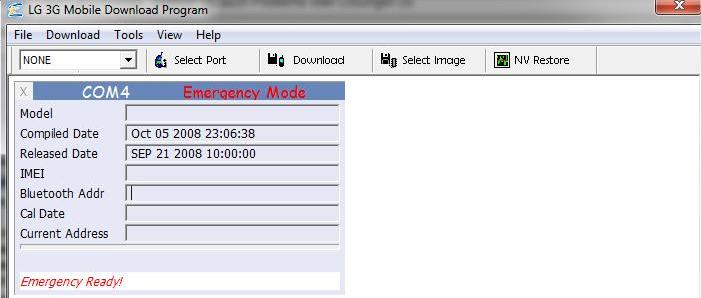

sorry, dass ich jetzt hier so unvermittelt reinplatze. Ich habe ein paar Posts vorher geshen, dass jemand sein Renoir nicht updaten kann, da das Gerät in den emergency mode geht, wenn man über den com port auf das Gerät zugreifen will. Da Du sehr kompetent erscheinst, wollte ich das Problem auf dem Weg nochmals in den Raum stellen.
Ich habe ein KC910 mit Vodafone Branding und die FW Version 10b. Es ist ein 2-Jahres Vertrag daran gebunden. Bei mir das gleiche Problem. Mit Hilfe des Tools LGMDP_EURO.EXE komme ich nur bis zum emergency mode. Zugriff aufs Handy scheint geblockt. Aussuchen der FW Version (14d) geht nicht.
Gibts dafür eine Lösung? Habe schon wie der teufel gegoogelt, viele gleichartige Fragen gefunden, aber keine Antworten.:sad:
sorry, noch zur Ergänzung: Der emergency mode wird durch die Software LGMDP angezeigt. Das Handy ist im PC-Suite-Modus per USB mit dem PC verbunden.
