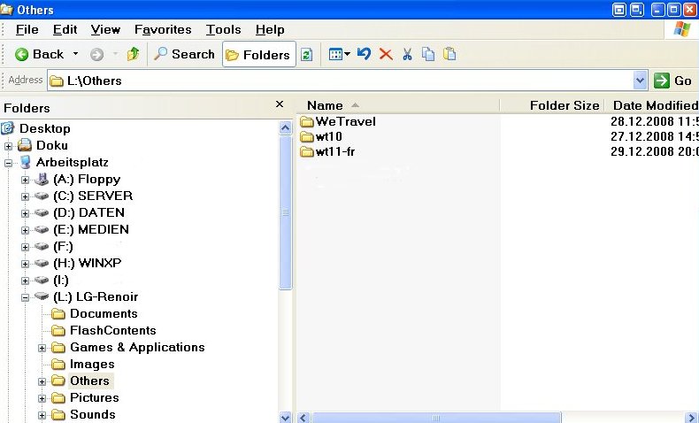

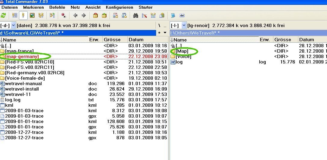

bei bestehender USB-Verbindung kann man den ganzen Ordner rüberziehen auf die Handy Speicherkarte, also L:\Other\WeTravel\ und ihn dort umbenennen in "Map".
So sieht das im "Arbeitsplatz" oder im Total Commander aus:

machs ruhig mit Windows Explorer, also "Arbeitsplatz".
die Auswahl der Verbindungsart "USB-Speicher" sorgt dafür, DASS die Speicherkarte auf deinem PC wie ein weiteres Laufwerk erscheint.

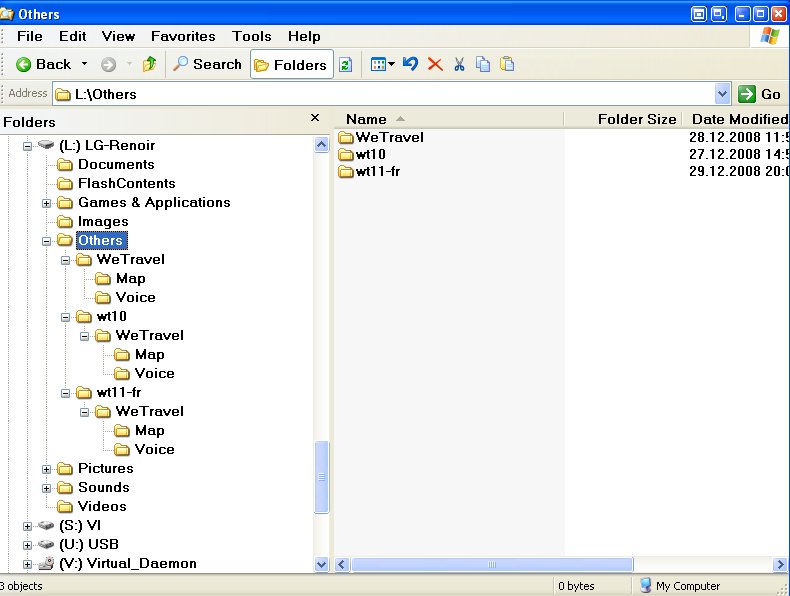

aristide
ich hab die deutschen karten von version 10 und 11 sowie die französischen von 11 auf der speicherkarte. zur trennung richtet man sich überordner mit beliebigen namen ein. dem wt-programm muß man den richtigen pfad zeigen. es merkt sich die letzte wahl.
