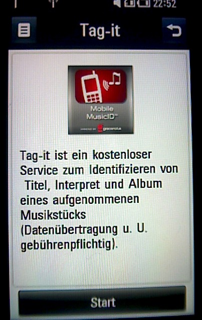

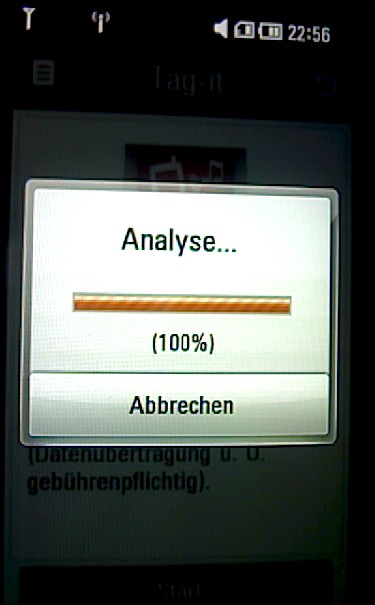

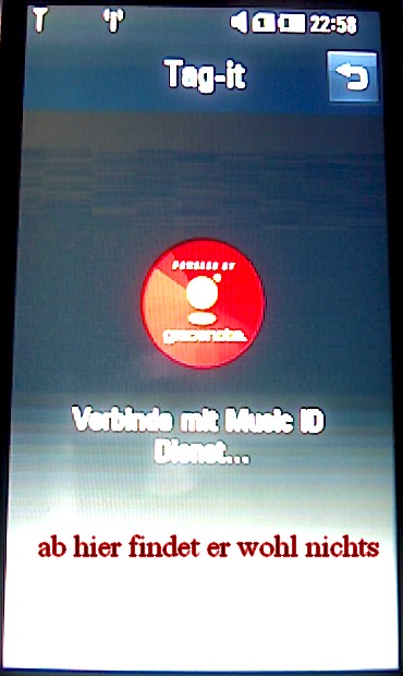

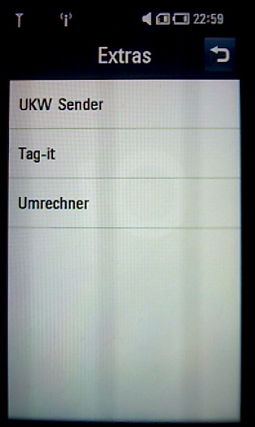

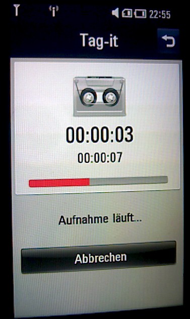

Mit Tag-it
Bilder:
im Menue Extras
Tag-it
Aufnahme 7sek.
Analyse
Online Recherche bei GRACENOTE https://www.gracenote.com/
bearbeitet von marwin

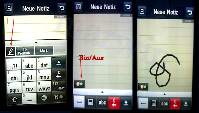

diesernutzerexistiertnicht
handwriting?
marwin
handwriting?
klar zb Notizen / neue Notiz
dann den Stift wählen
