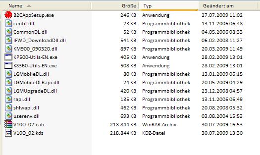

Was muss ich direkt vorm Flashen mit dem Ks 360 Utils beim Arena eig. auswählen (Pcsuite, Usb Speicher...) O.o
Sonst wird es ja noch nicht erkannt!
Außerdem ist die Cab.Datei bei mir eine wdb.Datei - hä??
Ich lad mal nen Screenshot hoch... So sieht es im Endeffekt aus, mehr tut sich nicht :(
https://img369.imageshack.us/i/image2z.jpg/
bearbeitet von BlackBaCEx
schlubbe
Hallo BlackBaCEx,
1. Du musst die Verbindung über PC Suite wählen
2. Zu deinem Screenshor - das Problem hatte ich auch...das passiert, wenn du die falschen dll Dateien vom B2CApp im Ordner hast
schlubbe
hast da ja einiges drin...
...hier mal`n screen von meinem Installationsordner - mit den Dateien hat`s geklappt... (update auf V10O_02)

BlackBaCEx
Wie viel dll-Dateien sind es denn jetzt, die ich brauche?
3?
