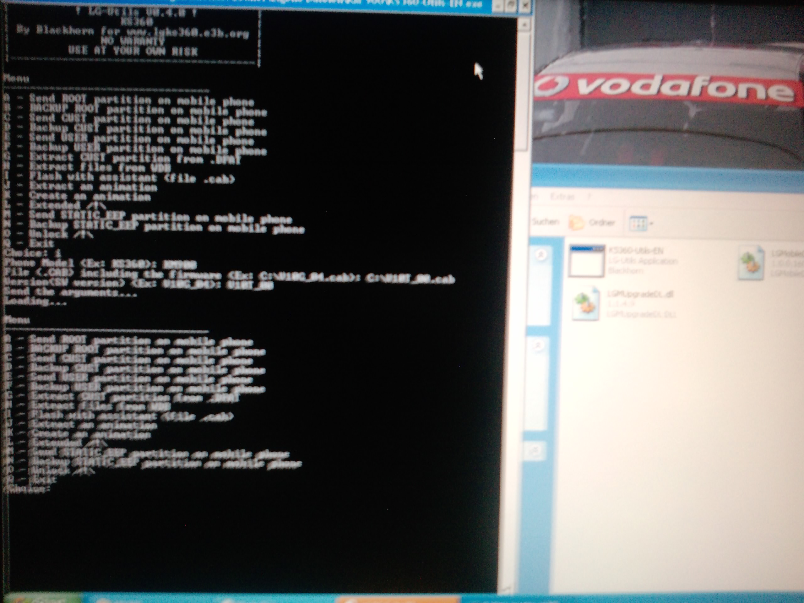

Hallo zusammen!! Habe ein Arena mit Vodafone drauf. Möchte aber gerne T-Mobile haben, weil meine Karte von T-M ist und mit Vodafone nicht richtig funktioniert:eusa_doh: . Sitze nun schon 12 Stunden vorm Läppi , lese die Anleitung, die Diskussionen und alles was mir einen Hinweis geben könnte, wo mein Problem nun ist. Habe alle Treiber geladen und komme nicht weiter wie, alle Daten eingeben, dann Return und der ganze Rotz geht von vorne los. Habe
die V10T_00 als cab runtergeladen.
Muß der Laptop eigentlich die ganze Zeit über einen Internet-Zugang verfügen?
Habe auf dem L'top XP mit SP2 installiert.
Habe mal ein Bild gemacht.
Vielen Dank schon mal im vorraus
Michael:bang:
Michael:bang:
lade die Kp500.exe mal neu , hatte ich auch , neu geladen in das verzeichnichs kopiert und dann ging es.
https://www.handy-faq.de/forum/lg_software_download-88/kp_500_en_nur_exe_download_2794.html
