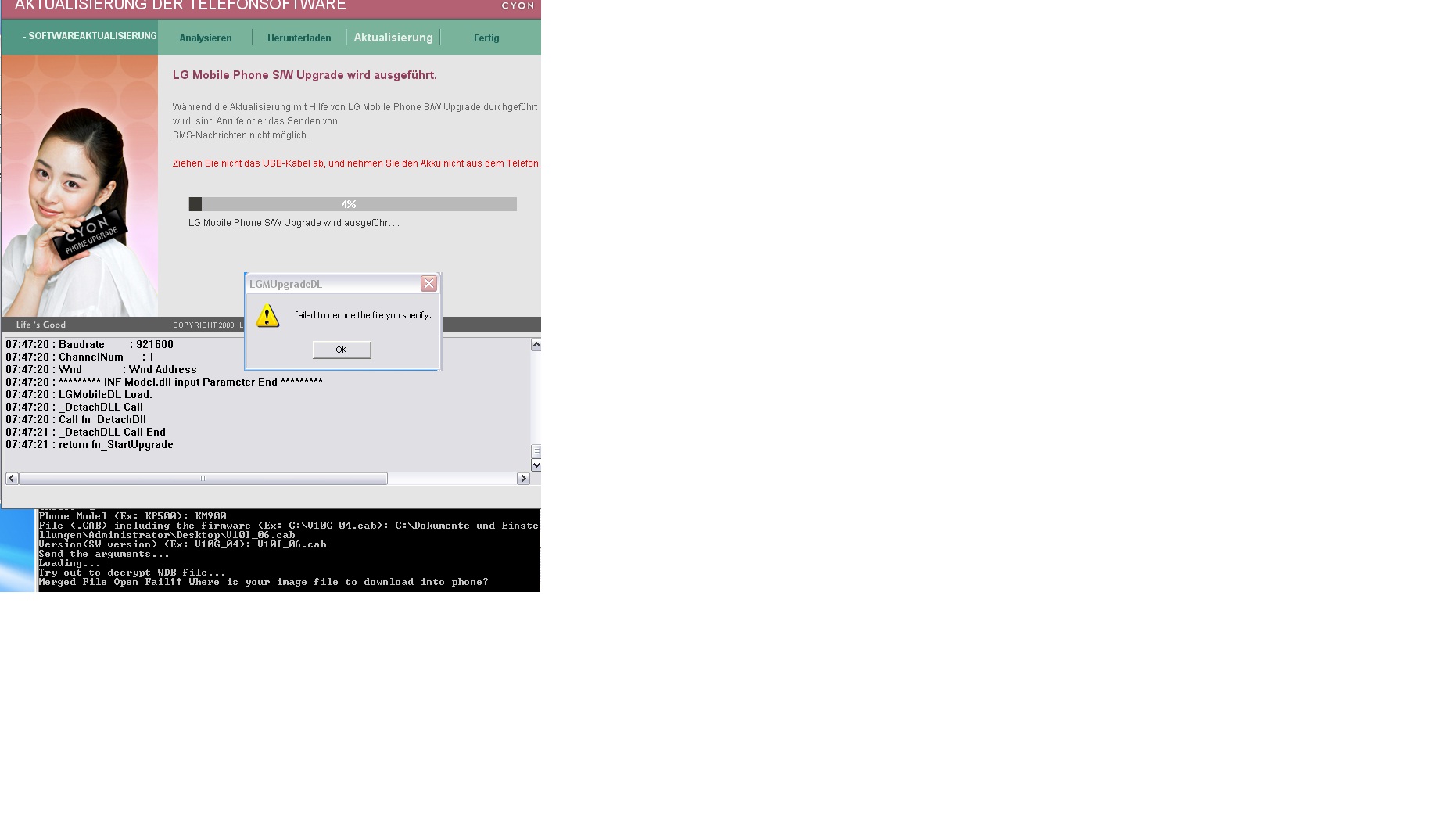

Hallo ich hoff ihr könnte mir helfen. Habe versucht das update aufzuspielen weiss aber nun nicht wo mein fehler liegt? schaut mal bitte auf das Screenshot und auf das DOS Fenster ich verstehe nicht was ich falsch mache? DANKE

er findet die firmware nicht.
den pfad solltest Du unter anführungszeichen schreiben (wenn er leerzeichen enthält) und und die SW Version sollte V10I_06 ohne .cab sein.

Ja am Anfang meldet es sich auch so und dann springt es auf CYON um keine Ahnung warum wieso und weshalb. ALso ich habe die V10I_06 Datei einfach nur mal unter C gezogen und versucht aber der Fehler besteht immer noch.... Kann es vielleicht an der Speicherkarte liegen di ich entfernt habe? weil ich net will das meine daten verloren gehen....

So Leute habe es soeben auch geschafft :)
Also es war folgendes... bei mir hatte sich dieser LG Suite erneuert das heisst eine neue Version wurde automatisch heruntergeladen... also habe ich demnach alles deinstalliert und alles von neu hab mir aber dabei die alte Version gezogen... und schwupps ging alles wie geschmiert.... Aber danke nochmal :)

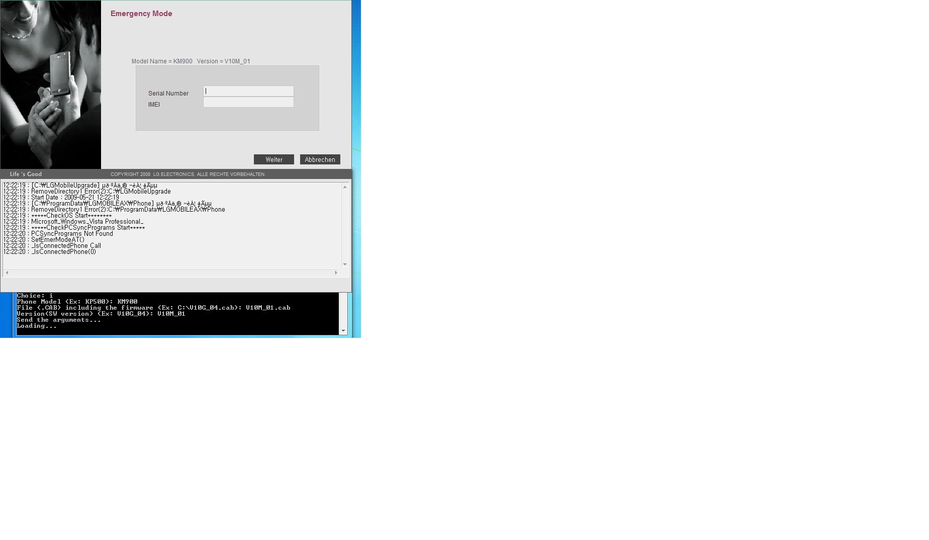

Hi, ich bekommen die gleiche Meldung wie du, bei mir ist es ein O2 Arena, bei dem ich das Branding entfernt hab, neue Fw aufspielen ist nicht moeglich, ich denke mal Lg macht uns das Leben etwas schwerer ...
