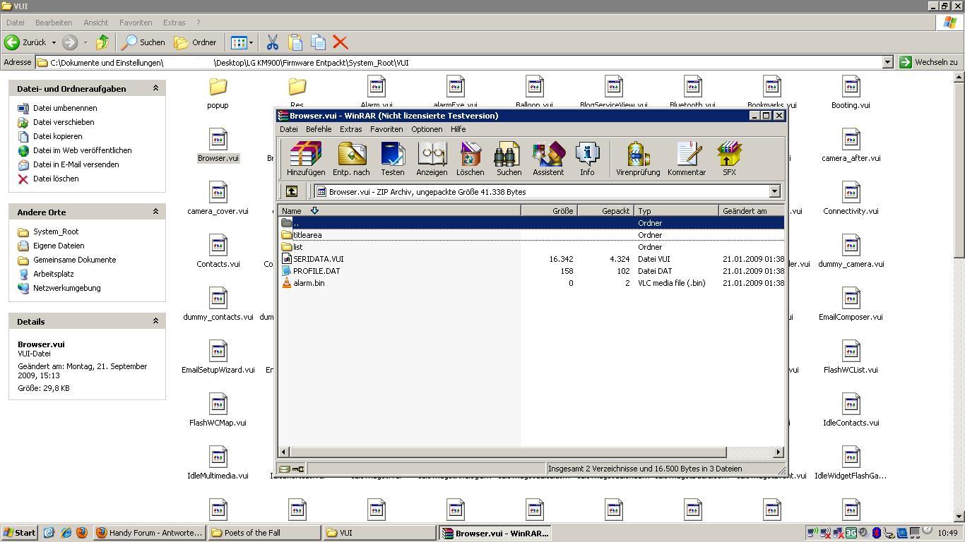

Die .vui Dateien sind PK Dateien könnt ihr mit Winrar oder 7-Zip öffnen :winknkiss
für die die es noch nicht wissen im ordner VUI

@pr0xy88 Ist läängst bekannt. Sonst könten wir die Firmware Bilder nicht ändern.

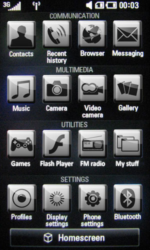

Vielleicht gibt es ja auch ein par leute die es nicht so bunt mögen. Für die hätte ich dieses Design hier.
Gruss Juli

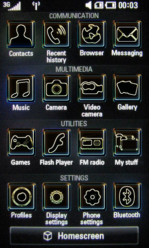

edit: hier noch eins im Neon-style
bearbeitet von HFJuli

Wenn du mir die Bilder in bunt liefern könntest.... :)
bearbeitet von pzumk
verschoben
HFJuli
ich kann die Bilder leider noch nicht liefern. Ich habe noch nicht alle Icons gemacht. Aber ich kann die Bilder natürlich auch bunter machen.
Am liebsten hätte ich das gesammte Set an Original-Grafiken und Animationen, damit ich ein par verschiedene eigene Sets zusammenstellen kann.
Kann mir das jemand per E-Mail schicken?
